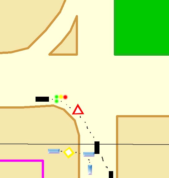

Место действия - перекресток на Оболони у Патэрсона.
Черная машина поворачивает по доп. стрелке на Оболонский проспект. Сразу за поворотом перед трамвайными путями знак уступи дорогу. Синяя машина едет по трамвайным путям (пути на уровне с дорогой, бетонные плиты). Прямо перед выездом на Оболонский с путей стоит знак главная дорога. Соответственно в момент выезда он встречается с черной машиной. Состояние светофора неизвестно, свидетелей нет. Черный говорит что ехал на мигающую стрелку. Синий говорит что по косвенному доказательству черный не мог ехать на стрелку - когда он выезжал трамвайный светофор горел прямо (в это время стрелка не горит). Кто прав, кто неправ?

President | опытный писатель **
Re: Помогите разобраться с ДТП
[Re: alkul] 23 ноября 2006 в 12:14
Есть еще один нюанс.
Между дорогой, по которой ехал черный и трамвайными путями есть парковка у супермаркета.
Въезд и соответственно выезд ЧЕРЕЗ ТАРАМВАЙНЫЕ ПУТЯ. Это указано занком "Р".
[Re: President] 23 ноября 2006 в 12:20
Схема ДТП
Змінено President (12:24 23/11/2006)

mult | подмастерье
[Re: alkul] 23 ноября 2006 в 12:33
О уже и схема появилась..
Ну теперь 100 пудов синий попал...
А поворачивал черный или ехал прямо обсалютно все равно, синий должен был уступать дорогу (он же не трамвай )
