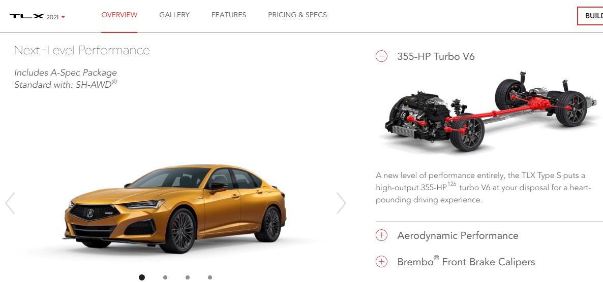

Что то лучше чем SH-AWD есть?
2 декабря 2021 в 19:59
Это когда внешнее колесо закручивает машину в поворот.
Придумали уже что то получше чем Хондовская трансмиссия именно для асфальта? Чтоб по СКОЛЬЗКОЙ асфальту ехала?
Много лет не интересовался, а сейчас при выборе авто задумался какая трансмиссия будет лучше для мокрого асфальта?
Для грязи я так понимаю Мицубисевская рулит.
