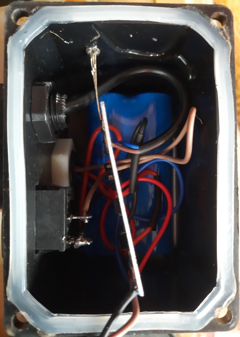

Приобрёл пару прожекторов с зарядкой от солнечных панелей
Aleks777. | Супер писатель! *
Re: Аккумуляторные LED прожекторы. Какие?
[Re: Aleks777.] 16 января 2022 в 10:24
Внутри каждого два "припаянных" ( в одном пластиковом синем "корпусе") аккумулятора 18650, 3,7В.
Посмотрел , что внутри, через года 3 эксплуатации. Ожидал , что аккумуляторы съёмные, как в пульте ДУ телевизора.
Внутри каждого два "припаянных" ( в одном пластиковом синем "корпусе") аккумулятора 18650, 3,7В.Посмотрел , что внутри, через года 3 эксплуатации
