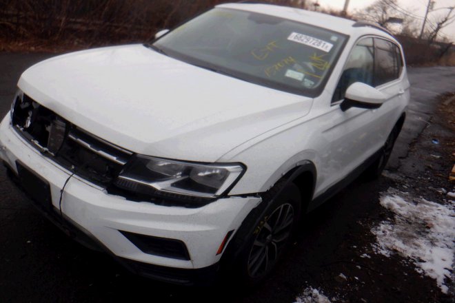

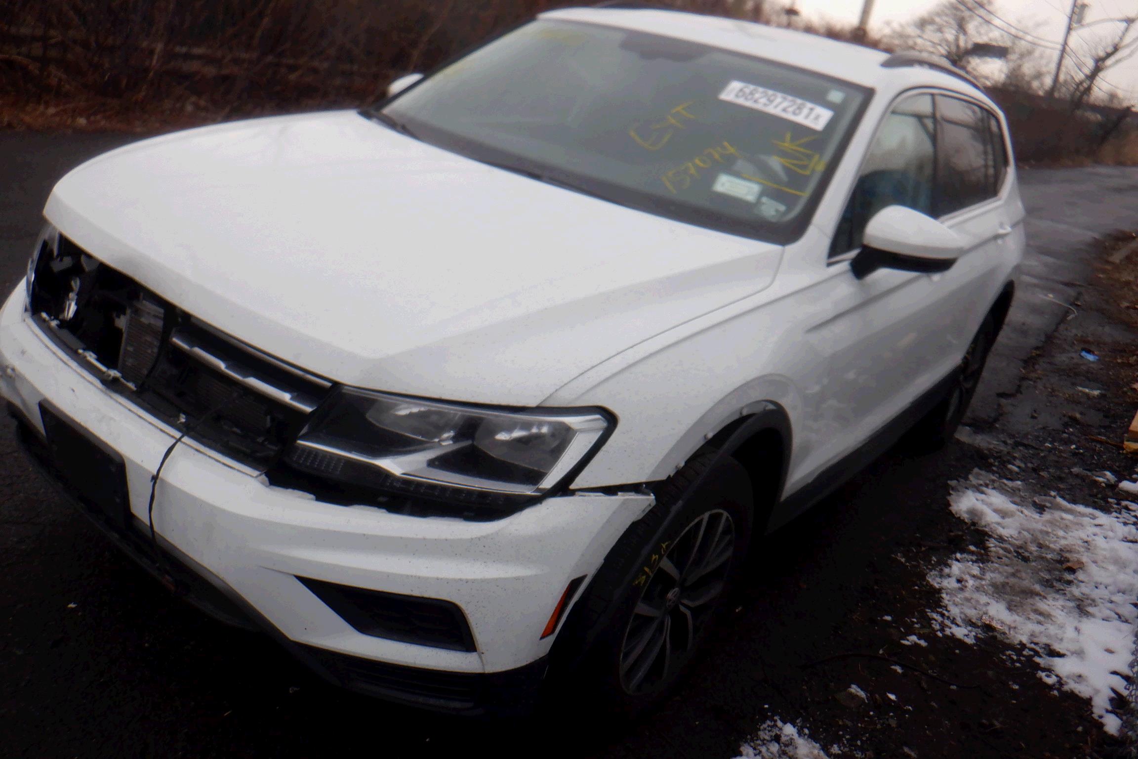

Отже, на кінці минулого року замислився про заміну профільного Suzuki, до якого, до речі, жодних зауважень, крім того, що я юзаю його вже 8-й рік і 83 тис.
Проїхався по салонах, сподобався Kodiaq, але після інфи від менеджера, що машину треба чекати 270 днів + 30 днів форсмажора...вирішив зіграти в американську рулетку.
Звернувся до наших, франківських фахівців, шукали машину неспішно, спочатку це було навіть цікаво, але лоти проходили повз нас, і процедура безкінечного розглядання і оцінки
чужих битків поступово почала мене втомлювати.
Я вже навіть хотів спригнути, але, після двох місяців пошуку, з оверпрайсом в 600 доларів від узгодженої перед початком аукціона суми, агент виграв мені ось це:
https://www.copart.com/lot/68297281
Зразу пишу, лот, на мою думку, виглядає досить пристойно, але наша людина спочатку робить, а потім думає, отже виникли певні сумніви, які я хочу розрішити за допомогою колективного
форумного разуму, help, comrades!
Маємо Tiguan Allspace 2020 року, 22000миль(36000км), повний привід, білий, комплектація SE, перше перевірене ДТП, пройшов гарантійне сервісне обслуговування на 20000,
незначні пошкодження зовнішнього інтефейсу, наполовину спрацювала безпека, і втрачено ключи. Лот продано за 10600 долл.
Питання:
1) пробіг.
багато, мало?
36000км - кінець повноцінної обкатки, чи повноцінна експлуатація? (для мене це три роки)
2) повний привід: плюс чи мінус?
з одного боку, повноцінний кросовер, з другого, зайвий для сімейного авто розхід бензина і потенційно більш висока ломучесть...
3) колір - білий.
Я 8-й рік їзжу на авто чорного кольору, і більше не хочу, але що я буду казати на білому авто?
4) комплектація SE - екошкіра, бесключовий запуск, хром на вікнах, підігрів сидінь, моніторінг сліпих зон, сенсорна 8дюймова голова...
Не тряпка з ламповим ключем, як S, але і не SEL з адаптивним круїзом і купою асистенів(вони потрібні взагалі?)
Де парктроніки?(це питання від дружини)
Панорамний люк - гарна красива фіча, чи скрипуча, непрактична в наших умовах опція?
5) даний екземпляр не має третього ряду сидінь.
це дає більший простір сзаду і в багажнику, і, в принципі, бенч для карликів мені нафіг не потрібний, але, можливо, є інша думка?
6) світло.
На Suzuki в мене стоять шикарні біксенони, у Tiguanа, я так розумію, звичайні галогенки..(
Вони, взагалі, світять? Докупити одну, розбиту, чи шукати нормальну сучасну оптику?
7) бампер OFFROAD в американського Тігуана це, канєш, вирви око.
Але, з другого боку, кут заїзду - 26 градусів...
Практичність OFFROAD, лаконічність європейської версії, чи стильність R-line - що обрати?
(R-line бампер хіба брати малайзійський, чи варто?)
Рідний бампер, ІМХО, пошкоджений не критично, можна спробувати ремонтувати, і одразу викинути ублюдочні жовті габарити і заварити місця від них.
Також доставити противотуманки. Правильно?
8) переднє праве крило
рихтувати, чи шукати в колір?
9) капот, здається, можна витягнути безпокрасочним способом, чи я чогось не бачу?
10) безпека
з одного боку, ціла пасажирська(а значить, і торпедо), і цілі подушки в сидіннях.
Водійську буду однозначно міняти на нову, а шторки, як вийде, можна і відновлені..чи ні?
Що по піропатрону ремня, вони відновлюються, чи ні?
Обшивка даху - вона, здається, ціла, але помята, це лікується?
11) ключи - загублено
наскільки це проблема, що по грошах, хто в курсі?(хочу два)
12) прайс
якщо цей Лего від Вагу мені не зайде, наскільки проблематично буде його продати без мінусу, або навіть з мінімальним профітом?
чи починати продавати вже з контейнера?
чи навпаки, готувати до продажу Suzuki?
бл~~~ькі ці питання за~~~ують(Лесь Подерв'янський)
Буду вдячний за будь-які коменти, включаючи традиційний форумний хейтинг..

цвет - хороший
полный привод-хорошо
пробег- тут я ХЗ на сколько они хилые, эти нынешние VW
бампер - паять, мое имхо
крыло и капот - смотреть по прибытию, может проще заменить, чем сначала заплатить за рихтовку и покраску, а потом тебе скажут "ну так вышло"
скорее всего надо будет перетягивать потолок, если шторки стлелянуи, требуй гарантию, если не найдешь за вменяемую цену БУ, а думаю не найдешь. Когда то потолок мне перетягивали, так летом, при плюс 30, отклеился кусок. Переделывали, видно не было, так и продалась та машина, но осадочек остался.
А знакомому делали потолок, так и отклеилось все и переделывать отказадись, так что быть на чеку надо
Радиатор целый?

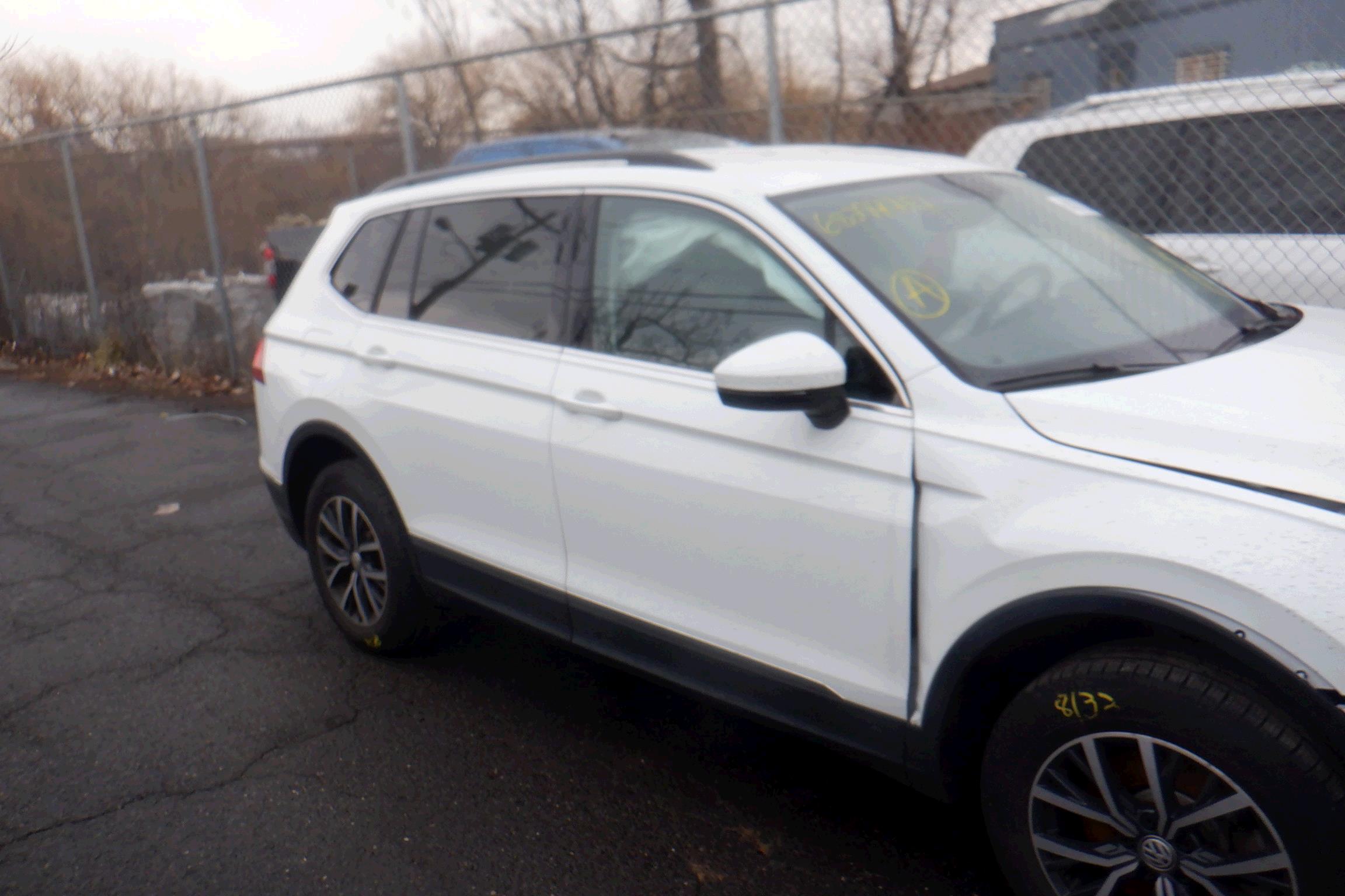

Ну, если похейтить немного, то , думается мне, там хана правому лонжерону, поплыли зазоры дверей по правой стороне.
это вряд ли:
это вряд ли:

Пробег 36000 это не о чём, катайтесь и не парьтесь.. ближе к 130 тыс., проверь натяжение цепи ГРМ..
Двигатель 2.0 ТСИ gen3, все проблемы пофиксины..
ТО делай через 8,5 тыс.км.. лей хорошее масло (я лью ориг.VAG допуск 504/507 0w30).
Цвет белый - это хорошо..
Полный привод - это
Сидения эко кожа - г…но редкостное.. .. когда тепло, при поездке на дачу 110 км., вся спина мокрая.. у меня на Супербе тряпка, так лучше материала (кроме велюра) я пока не знаю..)))))) но это уже ИМХО и фломастеры
Расход топлива - ну тут да, придётся его кормить )) в городе будет 11.8-12,6 это при СПОКОЙНОЙ езде, и без глухих пробок и тянучек. А если полным городским трешом, то 13,5-14 будет… Трасса 9.2 (хотя у жены получается и 8.5, но я х.з. как это может быть )
Панорама - да, пикольно.. красиво, ярко, в салоне светло.. но скрипит блин (( приходится до конца не открывать шторку (( если её нет, много не потеряешь.. ))
Свет это отстой полный! Если хочешь без колхоза, так надо купить не только фары, но и проводку под них, блок управления фарами.. и возможно еще придётся ставить датчики высоты кузова на передний и задний рычаги, ну и проводку к ним.. а можно просто хорошие линзы туда вставить.. но тут уже х.з. как может обернуться с будущими тех.осмотрами которые вроде как осенью возвращаются.. И еще, под ксеноновые фары (не знаю как для LED оптики) нужен еще обязательно омыватель фар.. Стоит ли с этим заморачиваться? Решать тебе
По противотуманкам почти такая же история.. Я на профильном Тигуане жены пока не заморачивался..
Детали кузова я бы красил.. в цвет не попадёшь.. Капот думаю можно вытянуть..
Безопасность я бы менял на б/у.. думаю что найти можно.
Кстати, а вот с чем и надо заморочится/потратиться, так это установить оригинальные парктроники, с выводом на экран штатной мультимедии.. На наш Тигуан это стоит порядка 600 евро, с кнопкой отключения/включения в салоне. Всё только оригинал, ни какого колхоза..
Ну а так, в принципе машинка не плохая.. Хороший клиренс, хорошо едет..

дякую, с панорамой успокоил.. )
ну, а свет, да, придется что-то решать..
там, в фаре, два сектора, это типа как на 2106 было - ближний/дальний, или чё?

По идее да. Там есть отдельно ДХО?
