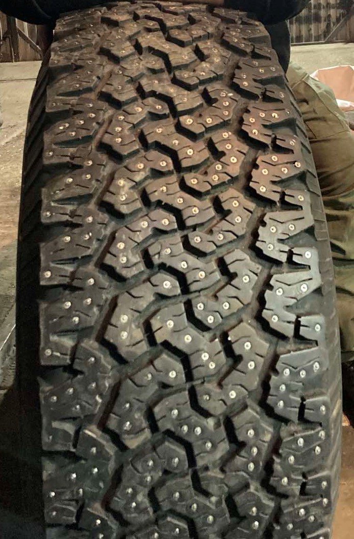

не могу рекомендовать, у купера видел, но как-то кажеться не очень оно правильно будет.
но есть занкомый который может зашиповать
не могу рекомендовать, у купера видел, но как-то кажеться не очень оно правильно будет.но есть занкомый который может зашиповать

Лучше тогда уже на гусеницах как на картинке выше!
И что на этой шине делать летом, непонятно...

Taras ST 10.02.2022 14:46 пишет:
по факту гусеницы лучше только в реальном болоте.
на фото реальная резина, заишипована в декабре 21 года - человек зимой по горам катает желающих. чисто зимы мало, так как в грязь тоже можно влезть, но бывает и чистый лед.
я вот думаю на лето АТ докатывать или поискать МТ. диски уже есть, гараж по пути с работы - за час перекинулся и выходные можно катнуть, утром по пути в офис перекинулся обратно.
вспомнил - hercules terra trac можно глянуть - не дорого было, на асфальте тихо, по пескам без проблем (для глины, болота и гор использовался трепадор. геркулес такого не видел), но надо размеры смотреть.
