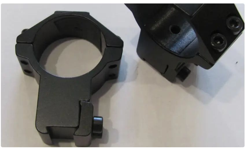

Собственно неспешная задачка, но вдруг.
Есть воздушка, прицел, кольца, ласточкин хвост.
На стволе нет отверстия под винт, который имеется на одном кольце. Который выкручивается, входит в отверстие и получается стопор чтобы прицел не скользил по стволу назад.
Я так понял нужно просто просверлить отверстие небольшое. Но хрен его знает, можно и до ресивера досверлиться.
Оно не горит, но делать пока нечего...

фото кольца с винтом

kkk_GAZ240 27.03.2022 21:58 пишет:
Да самое обычное. Только внизу еще отверстие с резьбой, в нем винт. Вот то, что справа.

kkk_GAZ240 | Шкодоволгный Вазотавр *
Re: Мастерские по ремонту оружия работают?
[Re: AlexAudiCoupe] 28 марта 2022 в 09:05
Не страдай хернёй.
Если в отверстии на правом кольце есть стопор типа "бубочка", то после установки кольца на ласту - просто закрутить до упора, можно не закручивать - на воздушке хватит и утяжки на ласту. Этот винтик нужен на гладкостволе где есть отдача

На воздушке Магнум отдача немалая, причем в двух направлениях.
Видел тест, как после 20-30 выстрелов прицел съехал сантиметров на 5 назад.
На нормальных воздушках есть отверстие или специальный стопор поперек ласты.

kkk_GAZ240 28.03.2022 09:05 пишет:
Не страдай хернёй.
На пневме есть отдача, только обратная. На мощной пневме прицелы сильно ползут назад, и если прицел не для пневмы а для огнестрела - то и линзы лопаются. Кстати, иж60 слабая пневма, но прицел тоже ползет, хотя поставил легенький "карандаш" 4х15. Пришлось делать упор.
В данном случае поставить кольцо, через отверстие в кольце засверлить лунку вместо кернения, снять кольцо и аккуратно сверлить дальше, но не насквозь (чтобы стружка внутрь не попала, иначе разбирать придется), а так, чтобы можно было только зацепиться винтику. Надеюсь в кольце тот винтик (гужон) под шестигранник имеется?

Отдал в Ибис. 650 грн на сверление, установку и пристрелку прицела.

AlexAudiCoupe 29.03.2022 15:57 пишет:
Надеюсь сверлить с разборкой будут за такую цену, стружка внутри не нужна, попадет на манжету - попортит.
AlexAudiCoupe | V.I.P. ***
[Re: Storag] 30 марта 2022 в 22:23
Storag 30.03.2022 19:10 пишет:
Да не, там так никто не будет сверлить. Там скорее фрезернуть, лунку снаружи сделать и все.
По ценам.... ну где-то так и есть. Понятно, что установить и пристрелять мог бы и сам, там вообще вопрос на полчаса.
