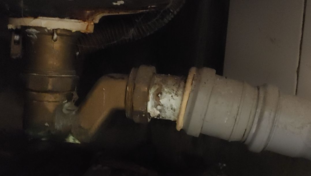

Ванна, латунный сифон, потом сливная труба *50 , раковина и далее в стояк.
Когда соседи сверху дружно сливают воду, ванна делает громкий храп, воду из сифона выдувает и запах начинает наполнять квартиру.
Попытки направить ЖЕК в сторону чиски фановой трубы к успеху не привели, т.к. "показать мастеру дефект" не получается.
Ванна, латунный сифон, потом сливная труба *50 , раковина и далее в стояк.Когда соседи сверху дружно сливают воду, ванна делает громкий храп, воду из сифона выдувает и запах начинает наполнять квартиру

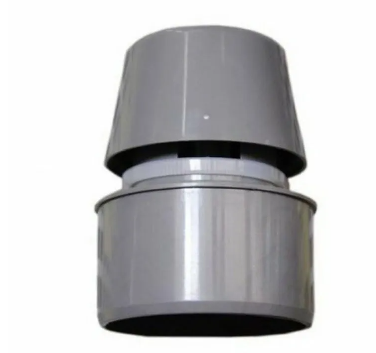

Между раковиной и общей трубой врезал Воздушный клапан канализационный.
Типа такого, но эффект нулевой
Между раковиной и общей трубой врезал Воздушный клапан канализационный.Типа такого, но эффект нулевой

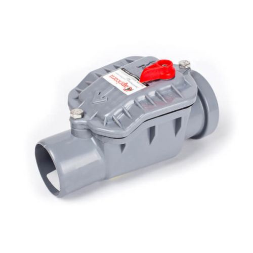

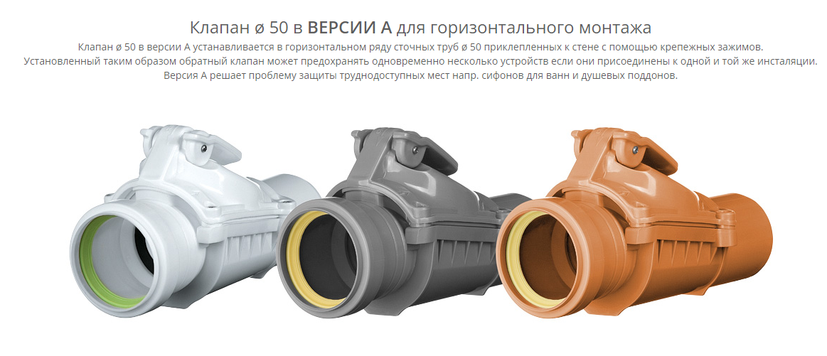

Поможет ли такая штука ?
Основное её предназначение - предотвращать обратный поток воды при наводнении, засорении канализации. Главный вопрос - будет ли обратный клапан препятствовать воздушному потоку, если он принудительно не закрыт снаружи...
Поможет ли такая штука .Основное её предназначение - предотвращать обратный поток воды при наводнении, засорении канализации

GrAndAl 20.04.2022 18:23 пишет:
Вместо того это:
Навскидку тыць не реклама
Вместо того  это: Навскидку тыць не реклама

Да, это то, что выше на кртинке, только другого производителя.
Воду продолжит так же выдувать из сифона, как и ранее, а вот возвращается ли после этого заслонка сама в 100% закрытое положение внутри этой штуки ?

GrAndAl 20.04.2022 18:30 пишет:
Еще вижу варианты
Менять сифон на более объемный.
Менять воздушный клапан на бОльший размер.
Спасибо!
А что ждать от воздушного клапана?
Он даёт воздуху зайти в трубу, но не выпускает избыток. А тут как раз избыточное давление выдувает сифон.
Вот если бы вакуум всасывал воду из сифона - тогда да, возд.клапан даст эффект.

вода из сифона улетает в том же направлении, куда и приток воздуха из возд. клапана - внутрь
Поэтому мне казалось, что он будет уменьшать этот эффект, компенсируя притоком воздуха.

обратные клапаны не для этого
Очевидно, нарушена нормальная вентиляция стояка.
оно то не для этого , но помочь должно

на сегодня еще раз через заявку по 1557 вызвал сантехника, тот включил дурака "сливается нормально, значит нничего не забито"
Возможно, у кого-то получалось с ними как-то бороться? )))
Так что решать вопрос остается только локально. Попробую обратный клапан - отпишусь.

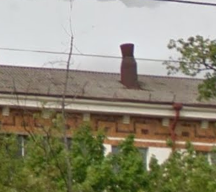

[Re: GrAndAl] 23 мая 2022 в 21:59
GrAndAl 20.04.2022 18:21 пишет:
Вперед на крышу, какой то умник закрыл крышкой стояк !
macman | Достоевский **
Re: По канализации прошу совет.
[Re: Vladimir_SF] 25 мая 2022 в 14:07
Vladimir_SF 23.05.2022 21:59 пишет:
было именно так, в частном доме. сделал вентиляцию канализации - прошло
