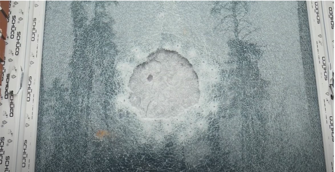

Товариші та панове, прошу поради. Довелось одному моєму знайомому повернутись в свою квартиру, яка розташована в будинку з дерев'яними перекриттями і, відповідно, легкими і зовсім не міцними гіпсокартоновими внутрішніми стінами. Ше й укриттів поблизу нема, назви одні. І якось воно так не дуже приємно блєдіни в коридорі пересиджувати, розуміючи що ото "правило двох стін" виконується дуже-дуже умовно, коли від вулиці тебе відділяє вікно, а за ним лише стінка із 4 шарів гіпсокартону. Це ж уламки скла можуть ту стінку прошити наскрізь, теоретично. Хто знає, є якийсь сенс проклеїти склопакет плівкою, яка не давала б йому розлетітись на шматки? І як її вибирати? Чи тільки мішки з піском на підвіконні можуть дарувати хоч якийсь умовний спокій

Мішки з піском таки більший захист чим бронеплівка. А бетонні блоки ще краще.
Але насправді все відносно, пряме влучання - і нічого крім кількох десятків сантиметрів броні не захистить. Бахнуло поряд - шанси вищі. Але уламки снаряду/міни також мають різні енергії. Виймав шматки металу, які затримало просто перше скло з склопакету - інші цілі. І навпаки - наскрізні дірки через увесь будинок.
Бронеплівка - гуд для утримування шматків скла від вибухової хвилі. І дуже великий гуд. Але не панацея.

Була можливість подивитись інсайд фото з Лук"яновки. Якщо коротко - марна трата грошей. Воно з рамою вилітає в хату. Міжкімнатні двері взагалі долають рекордні відстані.

Суть пленки в том, что у тебя потом нет кучи осколков битого стекла по всей квартире, а не в том, что она тебе позволит удержать раму в проеме. Так что про трату денег - весьма странное заявление

Есть простой пример - каленое стекло и триплекс.
Так вот триплекс - это как обычное с пленкой.
Преимущества очевидны.

бачив у сюжеті наслідки вибухової хвилі, в гіпсокартоні шматок скла ввійшов на половину розміром та за формою з кухонний ніж, якби власник житла потрапив під ці уламки, він би загинув на місці. Після такого дійсно можна отримати фобію.

Пробовал когда-нибуть убирать битое стекло в квартире? Когда мельчайшие осколки везде: в диване, в стульях, в тапочках и в каждой щели? Все на выброс или есть желание потом из занозы стеклянные доставать? Вот для этого и пленка.

У меня поклеена броне как положено и антивандалка от хулиганов по фасаду дополнительно, а со двора атермалка.
Т.е. типа +/- второй клас защиты.
Сплю спокойно дышу глубоко

Примажусь к теме. Подскажите, по опыту, как именно разлетается стеклопакет в реальной жизни. Прямое попадание не берем. Рассматриваем только взрывную волну достаточной силы чтобы разбить стекло, но не выдавить раму, и небольшое количество осколков. Имеет ли смысл в заклейке окон "крест накрест" скотчем? Встречал частое мнение, что это не работает для стеклопакета. Понятно, что три стекла ведут себя иначе, чем одно. У меня есть опыт взрыва Града в десятке метров - из трех стекол проломилось только два. Осколки стекла не разлетелись. Также я умудрился тримером (10000 оборотов!) поднять небольшой камушек в стекло - пробил только одно стекло. Характер повреждения аналогичен камню в лобовое - маленькая дырка и куча мелких осколочков, которые удержались на атермальной пленке. В обоих случаях кресты из скотча были ни к чему. Типично ли такое повреждение?

очень типично, поэтому у меня поклеена снаружи тонкая бронепленка как антивандальная.
А с внутреней стороны по технологии броне и атермалка на солнечной стороне

Як кажуть з власного досвіду: після "прильоту" за 100- 250 м повилітали в 4 будинках всі "совдеповські вікна". Там де були склоакети - всі на місці.
В будинку за 50 метрів вилетело все разом з рамами без різниці на сучасність вікна.
Так що "склопакет" дійсно значное міцніший.
Але поклейка "хрест - навхрест" - це не для якогось типу пакетів, це просто швидкий та дешевий аналог "бронеплівки" - не дає утворитись крупним уламкакам

Бронеплівка однозначно краща, ніж нічого, але наскільки вона краща за звичайний скотч, не певний. Основну функцію - втримати скло від розльоту в різні боки мають виконати обидва.
Є купа районів в Києві де можна подивитися наслідки роботи вибухової хвилі різної потужності на різній відстані від його епіцентру. Мені пощастило жити в одному з таких
районів.
Серед вікон, що найбільше постраждали в будинках, переважають балконні не "пакетні" вікна, площа велика, скло дешевше. Багато балконів з просто жмаканими склопакетами, де скло виявилося міцніше за тримальну конструкцію. Але коли порівнюєш постраждалих з неушкодженими часто пояснити причину окрім "просто пощастило" нема чим.
В моєму будинку кілька парадних з однаковими німецькими однокамерними пластиковими склопакетами 1998 року виробництва, абсолютна більшість яких вціліла, але серед тих, що лопнули або вичавлені є і ті, що були заклеєні хрест на хрест. Серед неушкоджених так само є неклеєні. Є вціліли, просто на шляху вибухової хвилі, є ушкоджені за рогом будинку.
