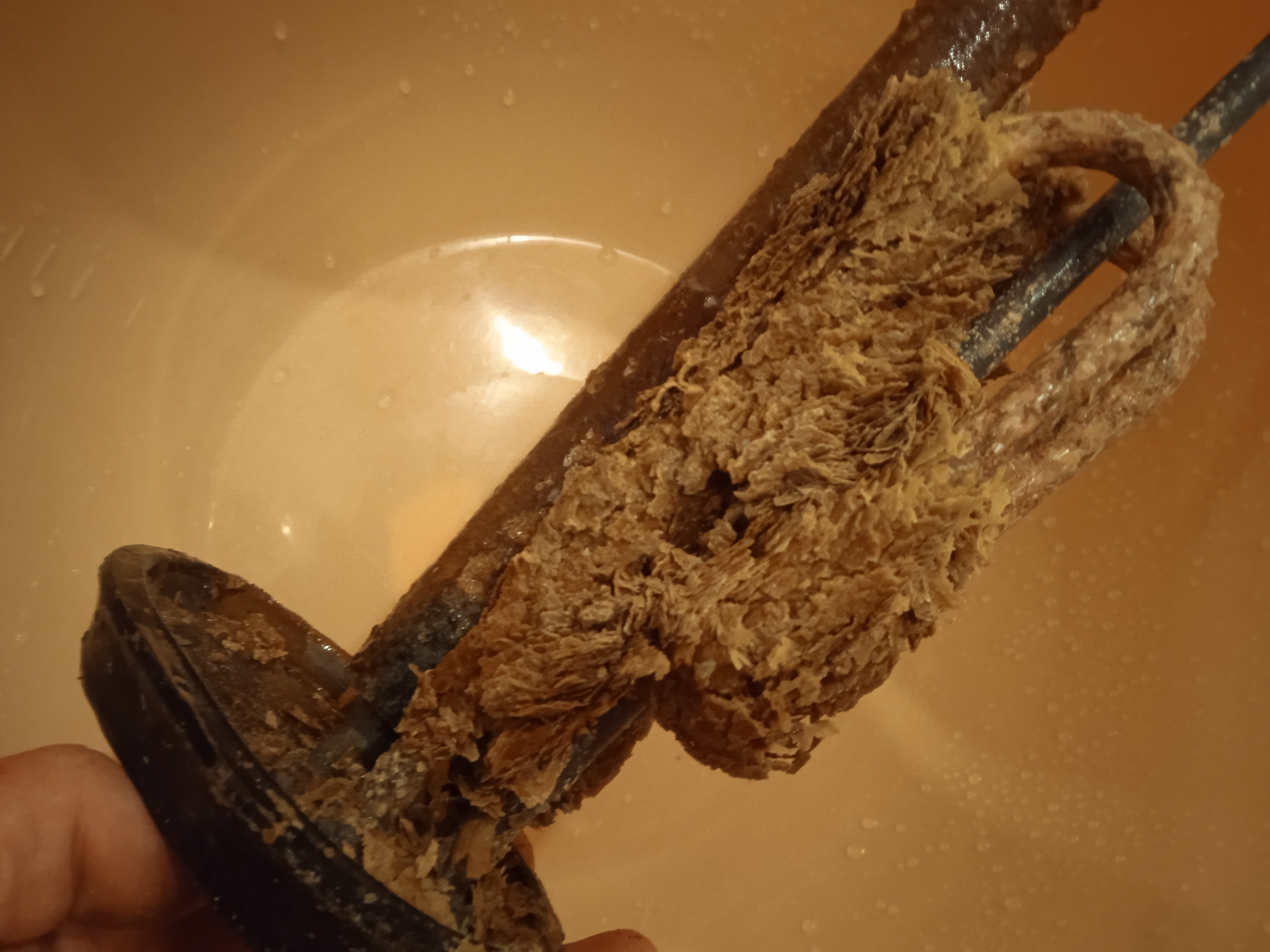

Ржавая вода из бойлера.
15 июня 2022 в 19:50
Это накипь на тене и надо уже чистить бойлер? Бойлеру 4 года. Тен и анод не менялись.
Холодная вода чистая, которую бойлер берёт.
Бойлер Atlantic O’Pro Turbo VM 080 D400-2-B
Все 4 года работает 24/7. Ни разу не чистился.
ЗЫ. Знакомый сказал, что это может уже баку пришёл пушной зверёк
Змінено Ant-ua (20:51 15/06/2022)

Только вскрывать и смотреть.
Возможно только чисткой и заменой анода обойдется

Наиболее вероятно - ржавая вода попала с холодной.
Накипь? Она не дает эффект ржавчины. Если с ТЭНа отваливаются части накипи - оно и будет выходить в таком виде. Хотя на 99% накипь лежит мирно на дне бойлера. В нем скорость воды небольшая, вынести чистицы ее не хватает.
Ржавеет бак? Этот процесс идет точечно, в месте дефекта эмали. Закрасить всю воду в бойлере? - маловероятно.
Вон в трубах вода идет чистая +-. Вот когда сливают при ремонте с труб воду хоть ненадолго - тогда это видно первое время. Потом снова чисто.
Я бы для начала пролил бойлер до чистой и понаблюдал.
Но адод менять 100% надо.

Это вы может, видели только нормальные бойлеры, где ржавеет точечно. В недорогих о,Pro процесс коррозии идёт по всей поверхности , и там уже спасти нереально, если не меняли анод вовремя и начало ржаветь. Промыть можно, но не надолго. Замена бойлера, лучше на Атлантик стеатит хотя бы

мануал пише (https://atlantic-ukraine.com.ua/index.php?route=product/product/download&product_id=1128&download_id=214)
Сервісне обслуговування водонагрівача здійснюється не пізніше 10 діб по закінченню 24 місяців від дати купівлі водонагрівача та дати останнього сервісного обслуговування. При використанні водонагрівача на виробництві, у сферах послуг, в місцях громадського харчування та використання - 12 місяців.
Воно складається з:
З. Заміни магнієвого анода
ТС пише про 4 роки роботи без обслуговування
Может действительно просто холодная ржавая вода попала в бойлер
Сегодня отберу всю воду с него до холодной и посмотрю.
ЗЫ. А анод наверное буду сам менять. За чистку бойлера (+ новый анод) зарядили 1000 грн. Сам анод максимум до 300 грн стоит.
Ну это если ржавая вода уйдет с бойлера и дальше будет чистая идти.

Забрал (слил) у бойлера всю горячую воду до проточной холодной. Бойлер был выключен. Пошла чистая вода. Включил опять бойлер.
Жду полного нагрева и буду смотреть

[Re: Ant-ua] 17 июня 2022 в 17:32
Ant-ua 16.06.2022 17:01 пишет:
Вчера уже лег спать и за бойлер забыл. Сегодня утром встал в 5 утра, а воды холодной нет. Вот буквально минут 20 назад включили.
Вода чистая из бойлера идёт (тьфу 3 раза)

При сливе воды из домовых труб потом 100% идёт ржавая.
