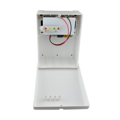

Тю, так полно такого называется ИБП для сигнализаций. Туда во внутрь ставится гелевый аккум(желающие могут подключить любой, хоть автомобильный), и на выходе 12-14В что приемлемо для большинства техники.
У меня стоит такой как на скриншоте. Укомплектован батареей на 9Ач, для роутера и одной камеры хватает примерно на 14 часов.

тот что на фото выше
https://www.bezpeka-shop.com/ua/product/blok-bespereboynogo-pitaniya-bbgp-123/
В мене на такому працює 12в/3А мікрокомпютер j1900 з 5ма віртуалками, що критичні для дому.
Йому критично 12В+-5%, там на виході рівно стільки, скільки на батареї. Тобто 11-14.8В
Тому часто юзаю DC-DC стабілізатори з Алі (просто приклад)
https://www.aliexpress.com/item/4000134708354.html
Паше 5 років вже
