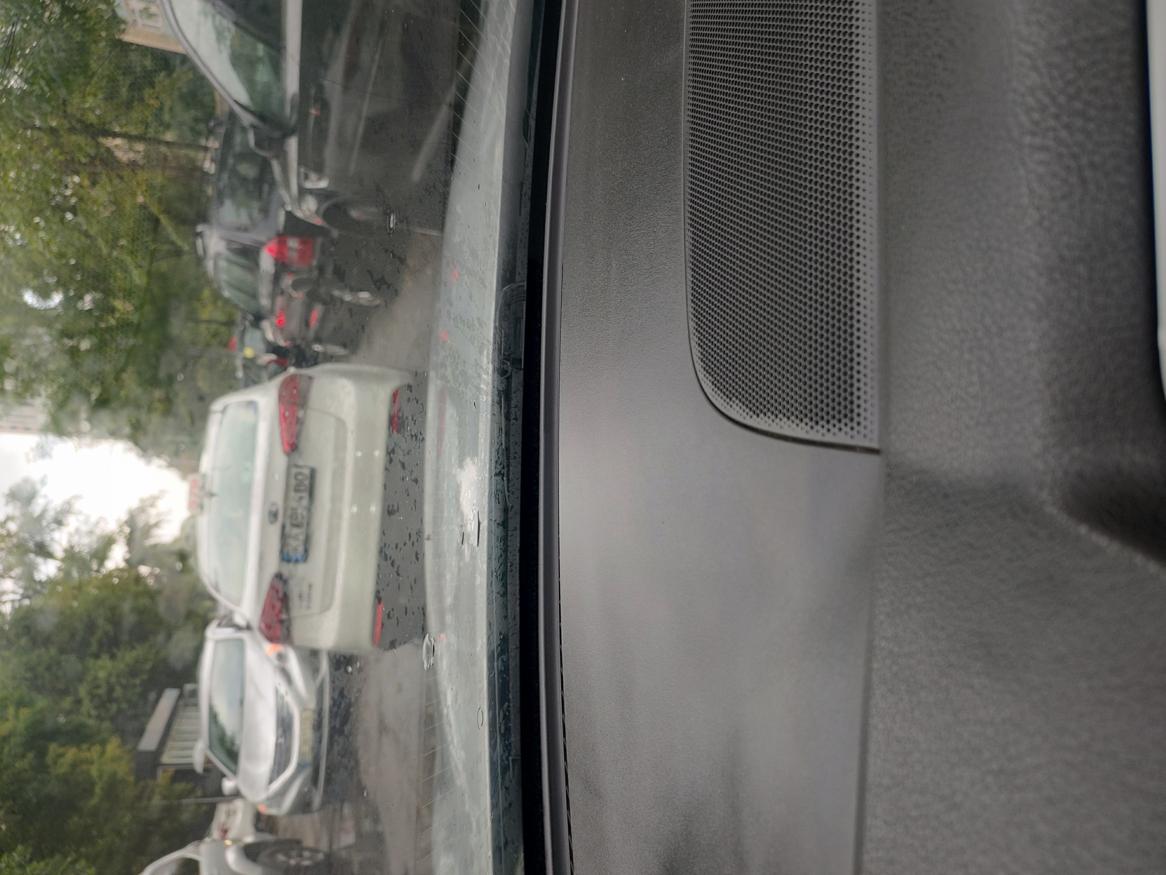

В цю дощову погоду помітив,що на склі ефект якоїсь жирної плівки,ніби схоже на запотівання. Щітками трохи змахується,але одразу знов проявляється. В темну пору їхати дуже некомфортно. Щітки свіжі,скло несвіже.
Може так жир? Чи неправильно клімат налаштований?

Жир на зовнішній стороні. Попшикай якоюсь хімією для скла, звичайна омивайка не завжди допомагає.

візми засіб для миття скла і дуже добре помий лобовуху
це наліт з доріг, масляний, тому жирний і не змивається.

найкраще з цим нальотом справляється звичайна газета. Принаймні я можу згадати хіба секунду, яка це дозволяла без газети видалити. Щось зараз я не знайшов засобу який би з цим без газети впорався.

Спиртом на ватному диску протираю склоочисники, потім змащую їх силіконом для ущільнювачів, зайвий силікон прибираю сухим ватним диском. Видимість в дощ значно краща.

- кожен день коли виїзжаєшь - включи омивач лобового (трохи плівка жиру знімається)
- якщо мити машину не виходить, на самомийці є бюджет варіант на 3хв - заїхав, трохи піни, вода, віск! і поїхав далі - віск не дає жирній плівці сильно приліпати до лобового
- додати "антидощ" до омивача і пункт 1

"Антидождем" не пользовался случайно? от него такие "приколы" бывают.
По теме-только смывать чем то, причем неоднократно и настойчиво. Эта маслянистая пленка сама не уйдет

На передньому ні. Хейнерів вже повний дім,а краще видно не стає)

Омивач і так майже кожного разу використовую. Щітки завжди свіжі.
Мию кожен тиждень з піною,скло мочалкою намиваю активно, але віск не пробував.
Антидощ на задньому склі як раз і дав жирну плівку свого часу,тому на переднє не хочу

Хейнери так собі щітки якщо що.
Віск на скло теж не треба, плівка буде від нього.
Тільки відмити скло, добре відмити.
Я колись оту плівку посеред траси вологими серветками стирав, бо нічого не видно було вночі під дощем.

Літом дистильована вода+засіб для миття типу фейрі в бачок омивайки. Дешево і сердито:)) І лобове чисте А зимою сіль з доріг і так норм змиває жир)))

От я не впевнений, що силікон тут доречний. Він як раз я може давати такі дивні ефекти. Та й ще він ДУЖЕ важко відмивається.

Коли може будете мити ззовні, не забудьте і з середини. Воно теж чомусь не чисте.
