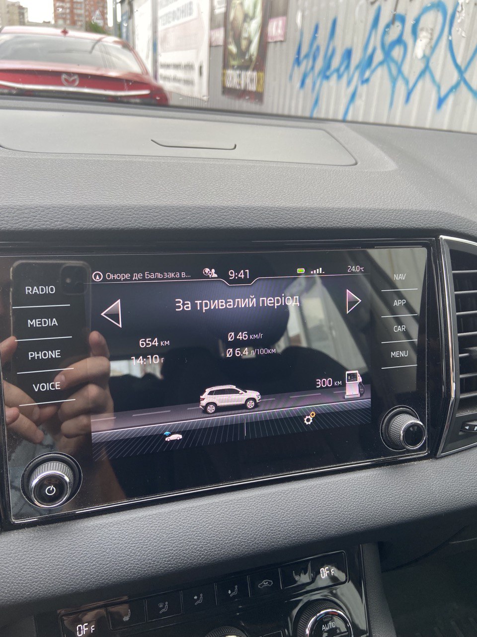

У мене в схожому режимі 80% місто/20% траса виходить десь 8.2 - 8.4 при звичайній їзді і 7.2-7.5 при спокійній. Як на мене то все чудово.

100%, с расходом у ВАГа все очень не плохо, у меня в городе от 7,5 спокойно и около 11 когда бодро, на что здесь жаловаться- не понимаю. По трассе от 6

Да, но если ездить на все деньги (а у меня по другому получается не особо), то по Киеву 12-13...

Г7 1.8 тси ген3 на 1м стейдже + турбина is20. Правда на обычном автомате (+ литр пускай). Если сильно хотеть, в 9 можно вложиться, но зачем?)

У мене також 1.8 gen3, правда на стоковій турбіні, але з 1 стейджем.
В місті при їзді на всі гроші сильно більше 10 у мене не виходить ніяк, 10.5 максимум. Більше тільки коли всю дорогу штовхаєшся в заторах.
