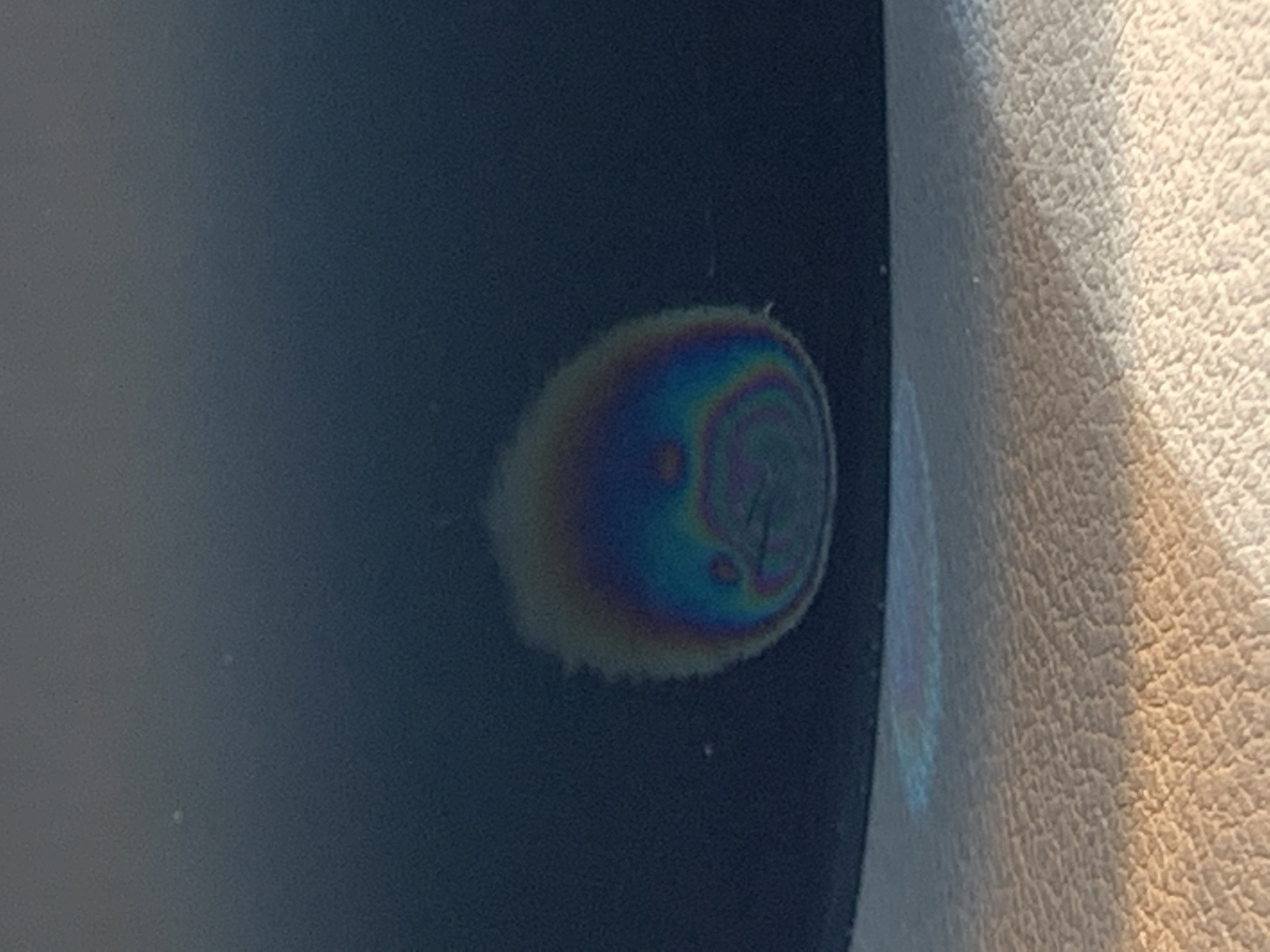

Добрый день.
Прошу вас помочь решить проблему если кто-то сталкивался с этим? Положили колпачок от супер клея возле экрана, вернулся на следующий день, и увидел это? Возможно ли это как-то исправить или нужно менять деталь?

Что за экран? Но вообще поврежден верхний слой пластика явно, при засыхании цианоакрилата выделяются мономеры которые в данном случае либо просто осели на верхнем слое пластика и полимеризовались, либо немного "разъели" его.
Чтобы понять как исправить, надо понять из чего экран и характер повреждения. На удачу можно попробовать какой-то очень мягкой чистой тряпкой и смоченной в теплой воде размачивать пятно некоторое время и попробовать стереть, чтобы не поцарапать экран. Если повезло и это просто полимеризованные пары, а не пластик разъело - может сработать.

Я бы еще попробовал меламиновой губкой. Во всяком случае, несмотря на предостережения блондинок в инете, я такой губкой оттирал капли жира на экране ТВ возле кухонной плиты. Пятна снял, экран не пострадал.

Димексидом можно растворить цианакрилат.
Но надо действовать быстро - потом сразу смыть водой.
