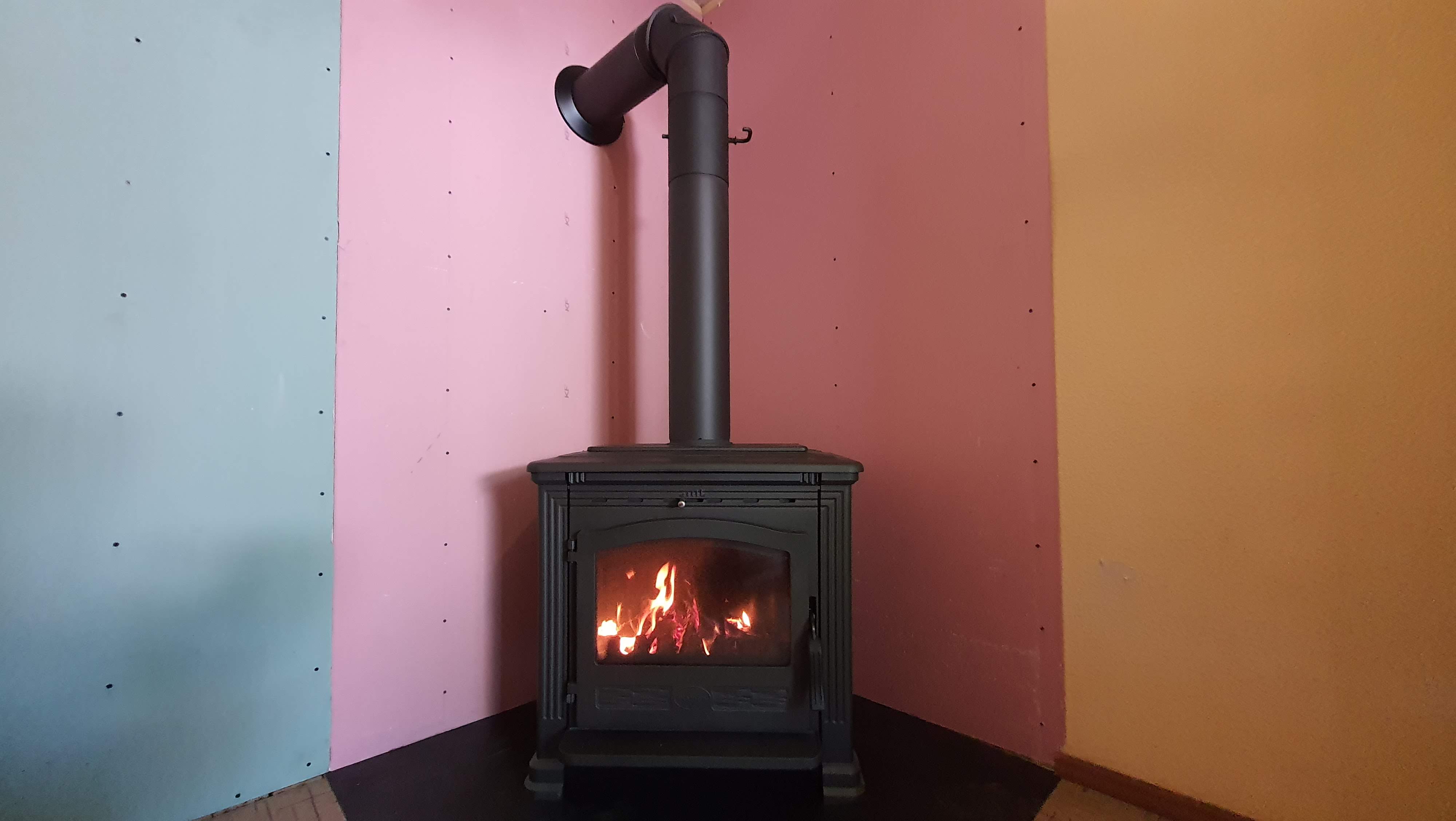

Я довго вибирав та зупинився саме не цій, встановив на дачі(теж, як резервне джерело до існуючого газового опалення конвекторами) на початку цього літа...вже протестував декілька разів, літо ж доволі холодне було)...звісно, осінь-зима, покаже чи є якісь баги, але не думаю, що буде щось критичне, не знайшов негативу й у числених оглядах на ютьюбі. Ця модель вважається одним із лідерів у свойому класі. У мене дачний будиночок невеликий, але брав спеціально із надлишковою потужністю.
Я довго вибирав та зупинився саме не цій, встановив на дачі(теж, як резервне джерело до існуючого газового опалення конвекторами) на початку цього літа.вже протестував декілька разів, літо ж доволі холодне було)

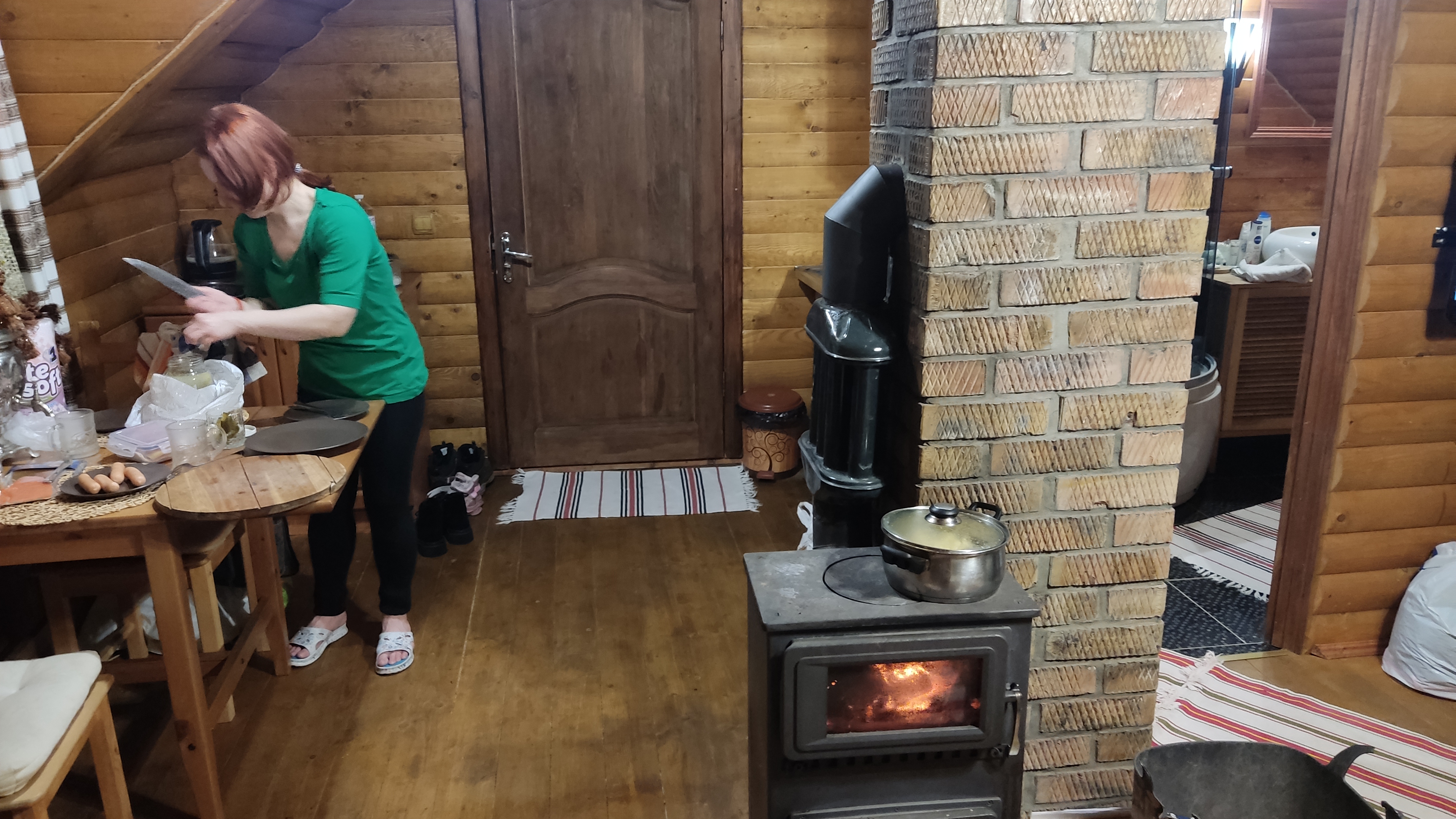

про піч-камін - за 4 дні в горах тільки задоволення, але за цим і їхали. але якщо для будинку постійного проживання - треба думати. фото
практика трохи є: в закарпатті сама дешева збірна топка на 14кВт розігріває за кілька годин двоповерховий зруб на 140квм, перший поверх тардиційно отворами в портали опалюється, в одне приміщення йде повітряний короб з порталу, в іншому проходить димар на якого встановили "їжака" (закритий короб з отворами входу і виходу повітря).
біля Києва в будинку цільнолита топка на 25кВт з тепловим коробом і роводкою коробів у всі приміщення, для приміщень з довжиною короба більше 5м тепловентилятор (вмикається за температури повітря в коробі вище 60градусів). ефект той самий за приблизно такий самий час, може опалювати двоповерховий будинок 220квм (в реальності коли використовується, то система автоматичного опалення "відчуває" і зменшує потужність). але всі приміщення не мають бути щільно закритими - необхідний рух повітря (якщо малі отвори може навіть свистіти при роботі вентилятора).

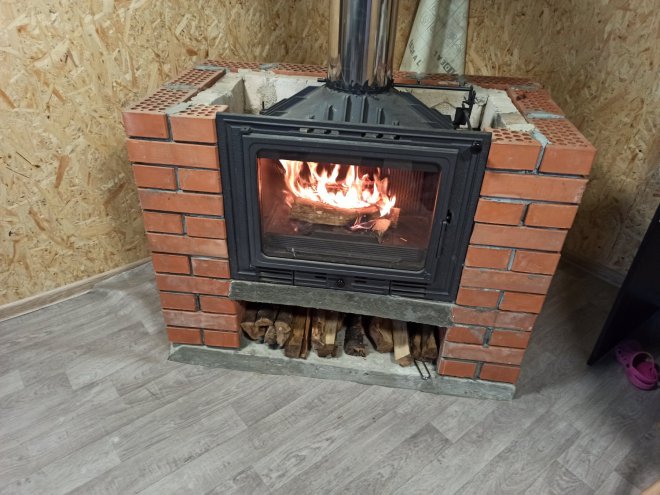

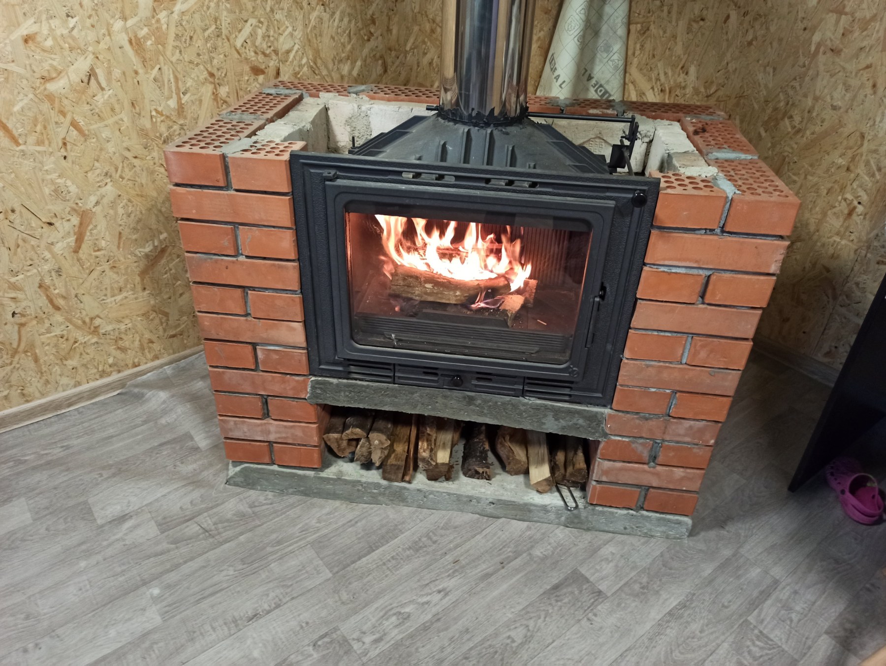

Я сам змурував на дачі. Потестували минулою зимою, все робить гріє і хату і душу.
Приємно пити вино ввечері під тріскот дров. Руки не дойшли ще верхню частину доробити, з гіпсовкартону. Але і без неї, хвилин за 40 прогріває дерев"яну хату до температури коли ходжу в нижньому.

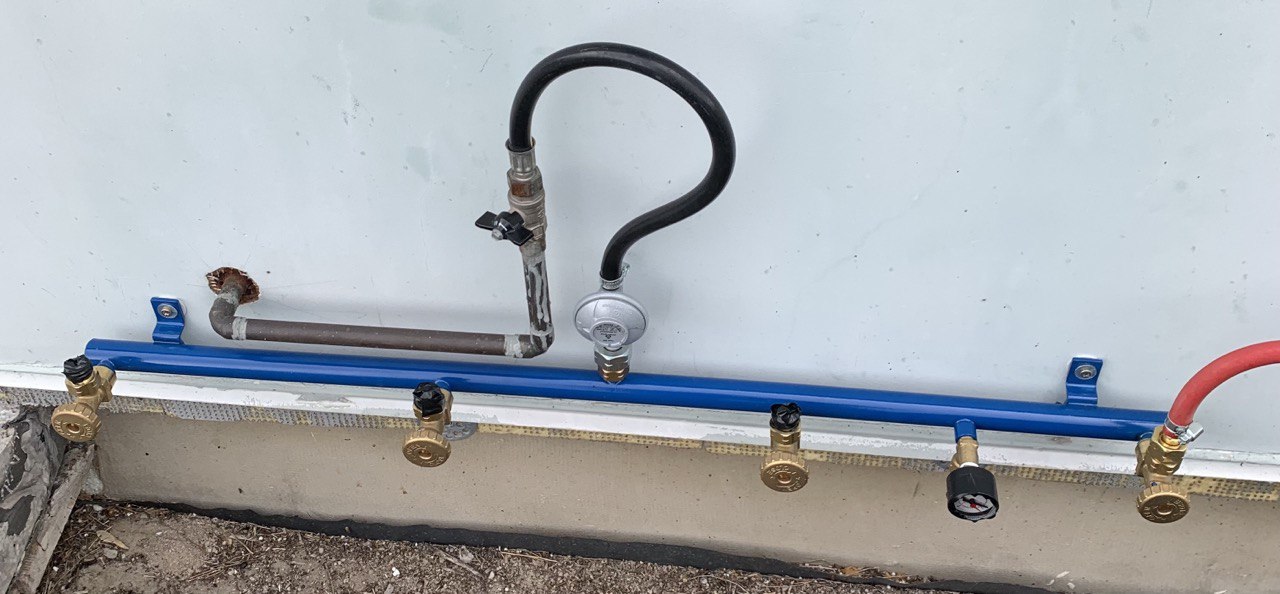

Як досить швидкий та безпечний варіант з мінімальними доробками, це конвектор на скрапленому газі. Потрібна тільки стіна з виходом на вулицю, куди монтувати сам конвектор. В мене такий стоїть як резерв електричного опалення приклад .
Зі свого досвіду, топить дуже швидко та ефективно, 40 л пропану вистачає на тиждень при середній -10. Можна також кілька балонів в рампу підключити, щоб на тривалий час вистачило.
