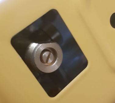

в торце подключения к плитке есть болт, я так понимаю регулировка чего-то?

Alexandr | RTW **
Re: Газовая плитка + баллон. Проблема
[Re: Alexandr] 20 сентября 2022 в 12:04
вот наружный вход на печке
