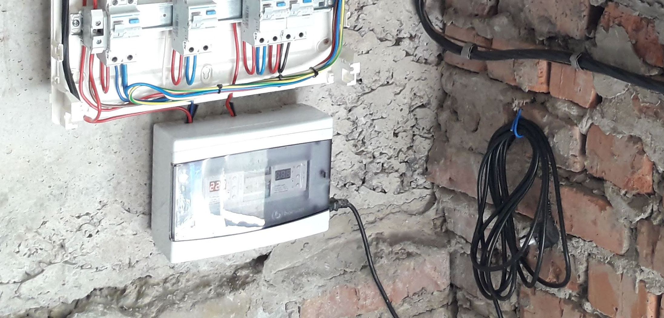

Я в батьків (давно) поставив додатковий щиток (бо не вистачало місця), чисто дл вводу та перемикача з генератора. Використав дешевий (відносно) перемикач Hager I-0-II, щось типу SFT225 (вже не пам'ятаю). Я брав двополюсний, але, здається, в реальності - перемикається лише фаза. Нуль, з нашим (звичайним) генератором перемикати, здається, не прийшлося. Також, туди ж, поставив два реле напруги (до того - не було жодного) - одне контролює напругу генератора, інше - напругу мережі. Для підключення генератора - стоїть "комп'ютерне" гніздо (воно на 16 А), і відповідно, звичайний "комп'ютерний" (але довгий) шнур (генератор усього 3000 Вт).
Тобто, у моєму випадку, один з проводів генератора підключається прямо до нуля будинку, а перемикач І-0-ІІ перемикає фазу вводу будинку (частина, де котел та холодильники) між мережею та генератором.
Змінено VovkZ (04:40 11/10/2022)

На фото нижче - коробка з перемикачем вводу генератора (низ фото). На жаль, на фото погано видно (засліплено сонцем), там стоїть Реле напруги №1 (мережі), перемикач вводу, реле напруги №2 (напруги генератора). З правої стінки - видно, що відходить вже підключений шнур генератора (висить справа на стіні).
В ящик заходить усього три проводи - нуль для реле напруги (синій), та вхід та вихід фази (червоні два).
На реле напруги генератора встановлено відносно велику витримку часу на вмикання, щоб після старту генератора, він встиг прогрітися хоч пару хвилин. Власне, така ж витримка часу не буде зайвою і на реле напруги від мережі, тобто, реле напруги, в принципі, може бути усього одне. Просто з двома - красивіше і наочніше все.
