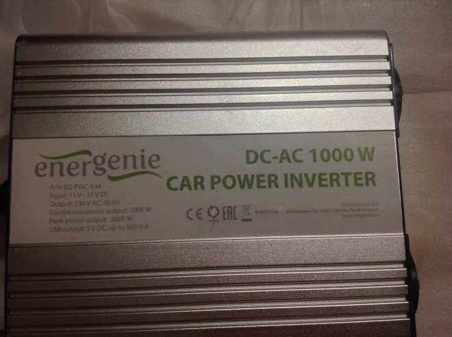

Igor71 | продавець прохолоди **
Re: Акумулятор для дома який вибрати?
[Re: Igor71] 27 октября 2022 в 18:02
Холодильник то был для примера. Я в этих синусах не понимаю. Инвертор вот такой. Фото прилагаю. К такому инвертору дома что можно подключить пока нет света. Про аккумулятор я уже понял. Или гелевый или AGM какой-то
