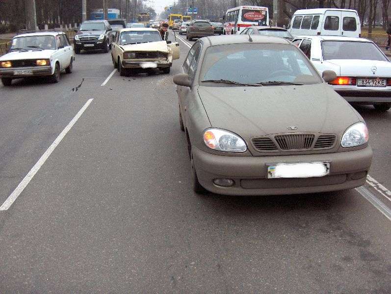

Сегодня в 8-20 на Гречко, через 20 метров от Интернациональной пл. Старовав в левой полосе от светофора отметил вылезающего на встречку торопыгу на каком-то "пирожке". Включив дальний, стал притормаживать ибо лезть в право под авто в правом ряду мне не хотелось не хотелось. Уже практически остановился, как получил удар в зад. ВАЗ 2107 хотел тоже уйти вправо, благо справа образовалась дырка, но не успел.
В связи с предложением от водителя ВАЗа разъехаться и зализывать каждый свои раны самостоятельно вызвал ГАИ, приехали оперативно, минут через 30-40. Оформление заняло еще примерно час.
Номер "встречника" на запомнил, а он слинял. Редиска.
Протокол составлен на водителя ВАЗ, мне дали справку. Копии протокола не брал.
Суд обещают черед две недели. Водитель ВАЗа ведет себя странно, вроде и готов возместить, но как только услышал о сумме 700-1000дол (это так, на глаз) - сразу начал говорить, что типа таких денег нет, пусть тогда через суд.
Подъехал вместе с ним на Универсал-Авто (на Туполева), но не было кому прикинуть стоимость работ. Далее у меня были спланированы встречи, пришлось ехать туда, потом уже сам заехал на Универсал-авто, насчитали 7000-7500грн работы с покраской плюс порядка 3000грн запчастей. Из видимого по запчастям - крышка багажника, бампер, фара, накладка под фару, пластмасски в багажнике. Нужно тянуть крыло, стенку багажника, значит - срезать стекло. Вероятен вопрос по ланжерону. Проемы дверей вроде бы в норме, стенд покажет. Делаться это все будет до 15 дней, если на Универсале.
Вот теперь и думаю, какие шансы это все с водителя ВАЗа получить. Он живет в Тараще, машина его. У него помимо фары, решетки, крыла, капота и всех сопуствующих пластмассок и железок потек радиатор.

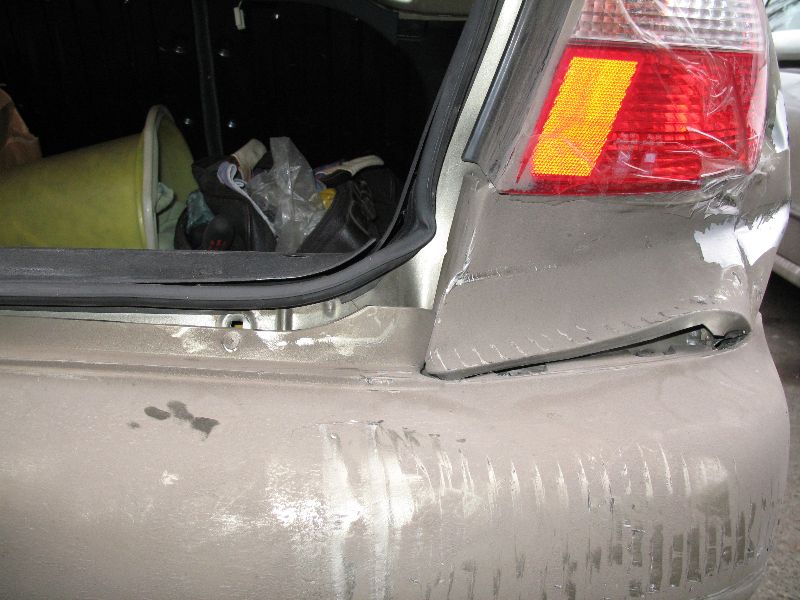

Я согласен, что 7к грн весьма завышены, но вот про покраску без снятия - не совсем так. крышка багажника однозначно под замену. Вместе с ней фонарь, накладка под фонарь и пара платмассок с багажнике. Честно говоря, есть большой вопрос по бамперу - видимая его целость может быть весьма обманчива. Видимо, по единственной фотке, которую вчера разместил, характер повреждений не совсем очевиден. Увы, вчера на большее батари в фотыке не хватило, есть еще пару-тройку фоток, но там общий план. Исправляюсь, ниже - еще пара ракурсов по повреждениям и общий план на дороге.

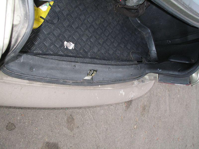

еще
еще

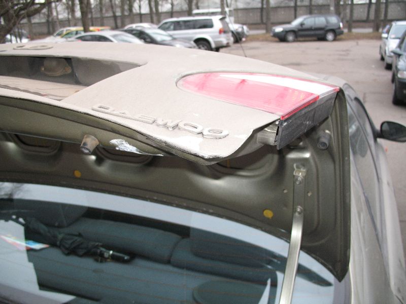

вот
вот

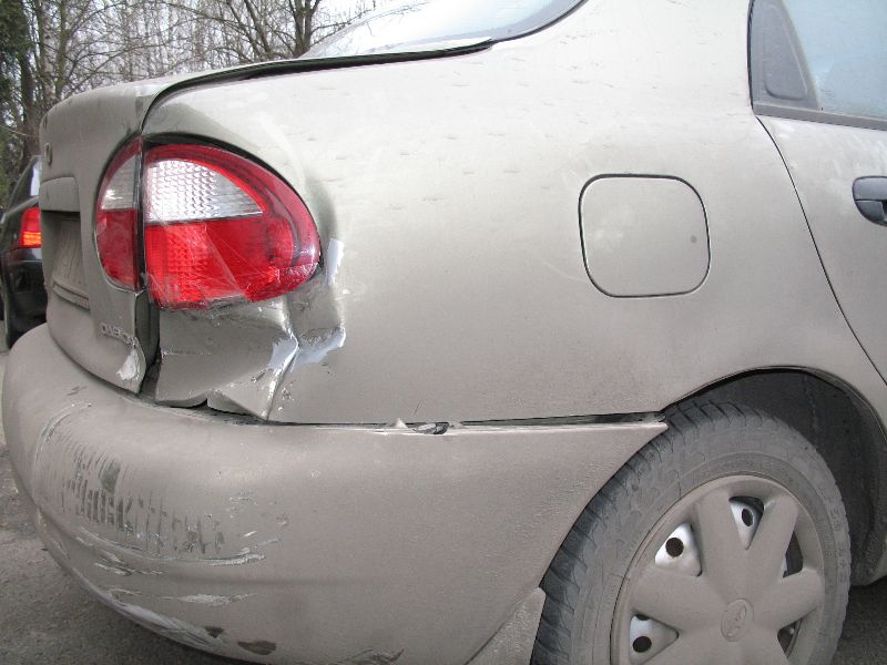

а так оно было
а так оно было

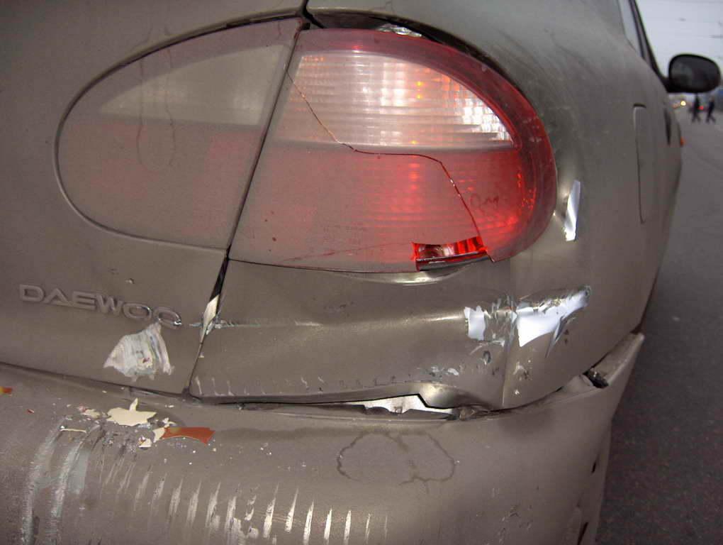

Вот такие повреждения. Выше есть поболе фоток.
Крышка багажника - 1100грн, фонарь - 285грн, накладка под фонарь - 50, пару пластмассок в багажнике - 130-150. Бампер - 1350. Все без покраски. Цены Универсала, можно будет несколько дешевле найти. Но еще и работа, где основное - вытяжка крыла и проема багажника.
Если честно - волнуют два вопроса. Насколько вероятны проблемы с ланжероном и можно ли восстановить проем багажника и вытянуть крыло и его стенку без срезки стекла, как собирались делать на Универсале?

Ты уверен, что крышка багажника под замену? Вроде бы свиду все рихтуется...

Про крышку. Присмотрись - там неплохая вмятина справа внизу, в самом углу, туда не долезть с обратной стороны. Плюс еще там есть вопросы по петлям, оно сейчас перекошено. При ударе замок багажника открылся, но крышка не открывалась, ее придавило к корпусу. Открываться она начала после раструски, а закрываться - после подгиба скобы замка, т.к. задняя стенка багажника "ушла" с правой стороны внутрь.

Дима, когда меня догнали в задницу, вся нижняя кромка багажника была примята (похоже как у тебя, но у тебя только справа, а у меня целиком, т.к.ровнехонько догнали). Только вот с петлями проблем не было. Также как у тебя ушла задняя стенка багажника и также как у тебя - накладка под поворотник. Тока сам поворотник не пострадал. Все сделали на Ниссан-авто (это отдельная история) и сделали достаточно качественно. Еще больше закрепился в мыслях, что менять крышку тебе не стОит, хотя... конечно хочется нулевую.
