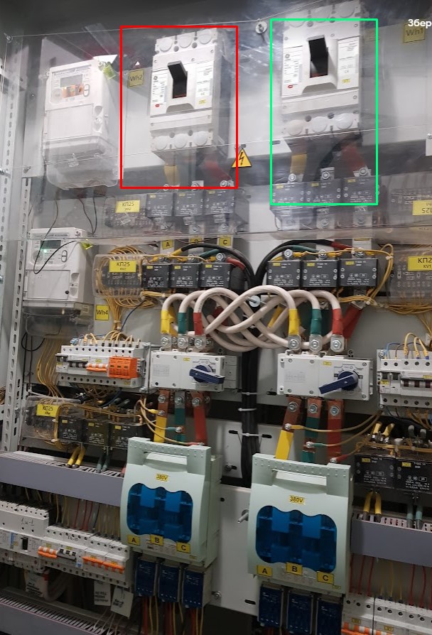

Приблизительное фото. Не факт что у вас так. Но для понимания красним 1 под. зел. 2-й. Или поломан один из єлементов. Если на ВРУ ввод один то напряжение есть и ДТЄК прав.

sashkaa 09.12.2022 19:42 пишет:
Какое красивое (с). Ждем фотки того ужаса, который царит в большинстве щитовых жилого сектора. Особенно старых хрущевок с неоднократным залитием и замыканием оного фекальными массами с канализации аналогичного состояния. Там если раз включилось, то лучше не прикасаться -развалится все в пыль. Часто еще времен карибского кризиса алюминиевая разводка. И диоды -индикаторы исполненные из ржавых (обугленных) болтов. Беда таких "схем" что они могут функционировать годами, но до первого выключения. А оно нынче далеко не "первое".
Еще есть такое, что даже на более-менее ухоженых шкафах предохранители и рубильники, из-за относительной дешевизны, типа одноразовые... Ну чисто такое исполнение прямо с завода.
Так что с вероятностью 99% для регулярного прихода "Светы", нужно скидываться, покупать и монтировать новую щитовую. И надо поспешить, ибо очень скоро повторится история с наличием и ценами на генераторы.
