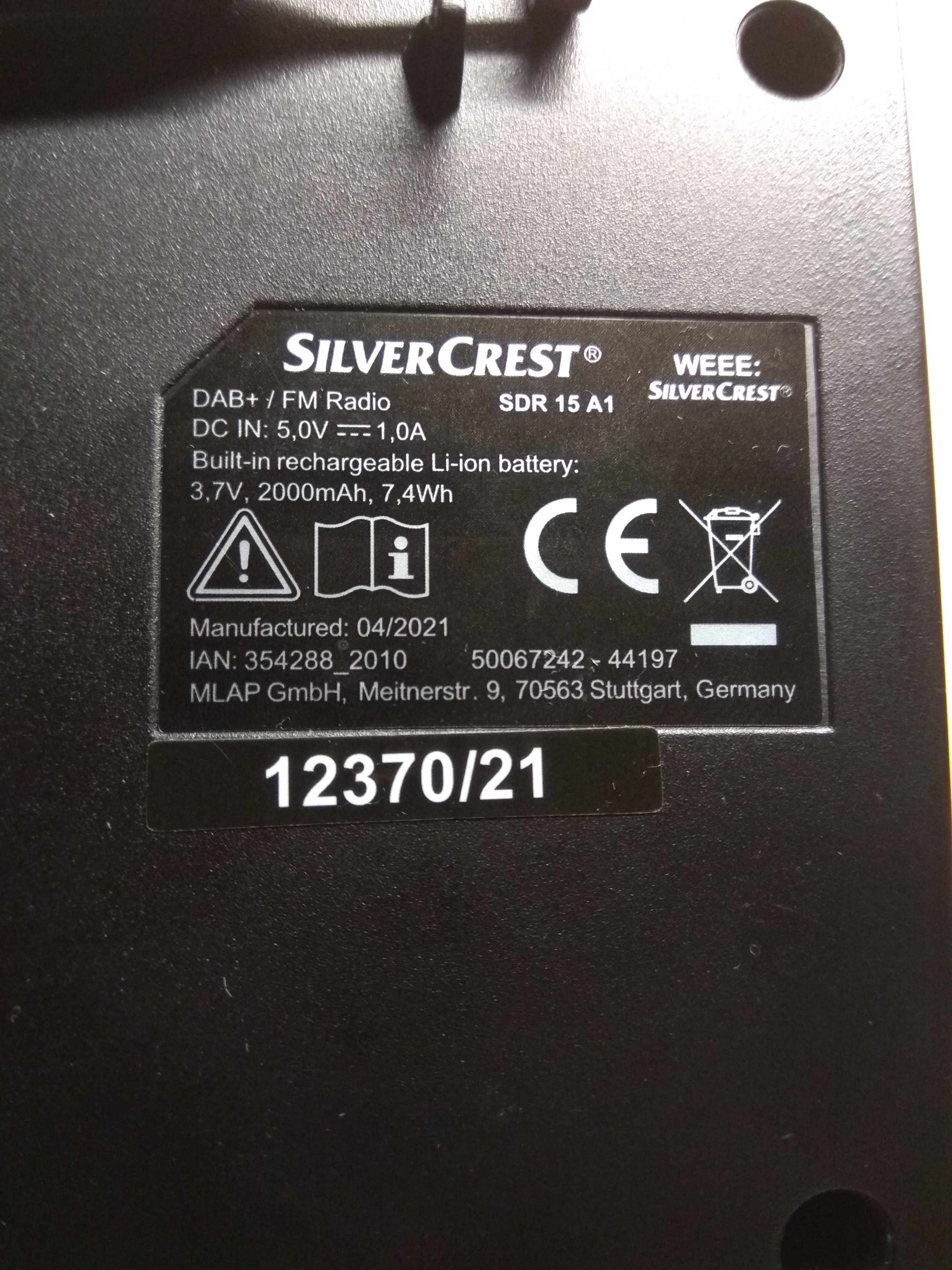

Есть вот такой радиоприемник. От БП и от повер банки работает. Вроде по описанию в интернете, и на наклейке на нем самом, должен работать от встроенного аккумулятора. На зарядке стоял почти сутки. Индикатор заряда батареи полная на экране, но без внешних источников питания на кнопку включения не реагирует

Акумулятор досить потужний вказаний і, якщо 21 то рік виготовлення цього приймача то щоб акумулятор там вийшов з ладу досить малоймовірно.
Скоріш за все десь контакт втрачається, але без розбирання цього не визначиш.
В у ввімкненому стані якщо зовнішне живлення прибирати теж вимикається?

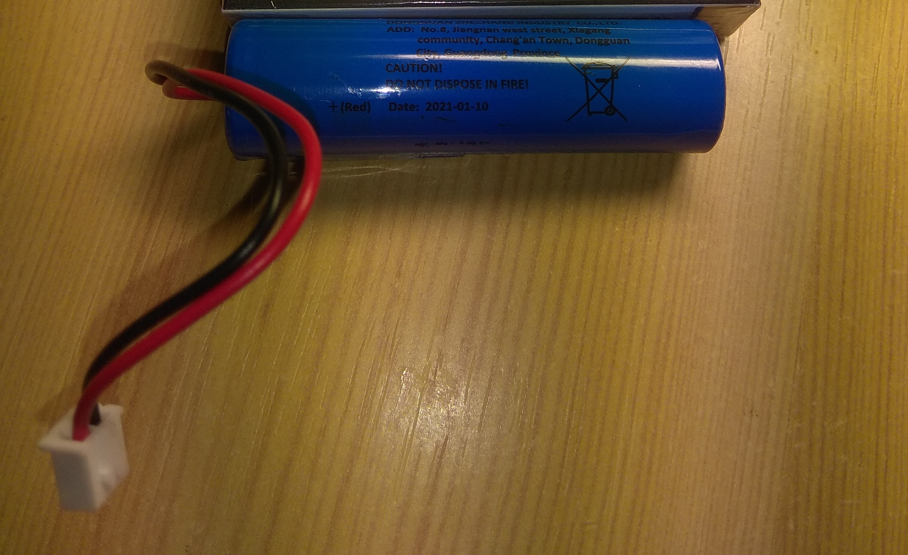

ЗЫ. Достал акум. И как его проверить?
тестером на клемах. Если напряжение близко к нулю, то сразу в мусор (или оставить,как пример, для покупки нового)

Якщо є тестер, поміряти напругу, на зарядженому має бути близько 4В.
А в іншому випадку та й взагалі можно просто спробувати його зарядити, якщо є щось для цього. Наприклад, так звана жабка.
Або від старого блока живлення мобільного телефона, на 5В, але це теж краще з тестером робити.
Також можна спробувати якусь малопотужну автомобільну лампочку, типа W5W, під'єднати. Але короткочасно і десь в напівтемному місці, якщо ледь засвітиться то ок.

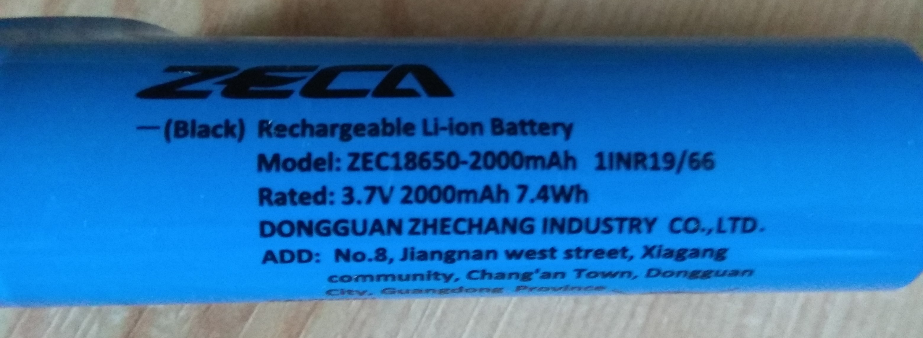

Выглядит как 18650 с припаянной клеммой.
Проверить напряжение на клемме. Проверить напряжение под нагрузкой (при включении питания).
Попробовать запитать радио через клемму напрямую, от трех пальчиковых батареек, например.
Попробовать зарядить любой LiIon через клемму напрямую от радио. Можно разрезать пополам один провод и через скрутку подключить другой аккум. Минус просто оголить, резать не нужно.
Если накрылся контроллер заряда, то аккум в приемнике не нужен.
Если заряжает и тормозит при напряжении 4.1В, то все ок, просто аккум ушел в глубокий разряд и сдох. Перепаять коннектор на другой 18650 в любом рабочем состоянии и готово.
Эти 18650 могут быть в старых батареях к ноутам.
P.S. "Зеленый" индикатор заряда приемника говорит только о том, что на клеммах батареи под нагрузкой максимум - 4.1В, это будет и на клеммах мертвой батареи.
P.S.S. Если проблема с аккумом, то пользоваться им через внешний разъем лучше с отключенным внутренним аккумом. Так будет меньше расходоваться энергия павербанка.
Он самый.
