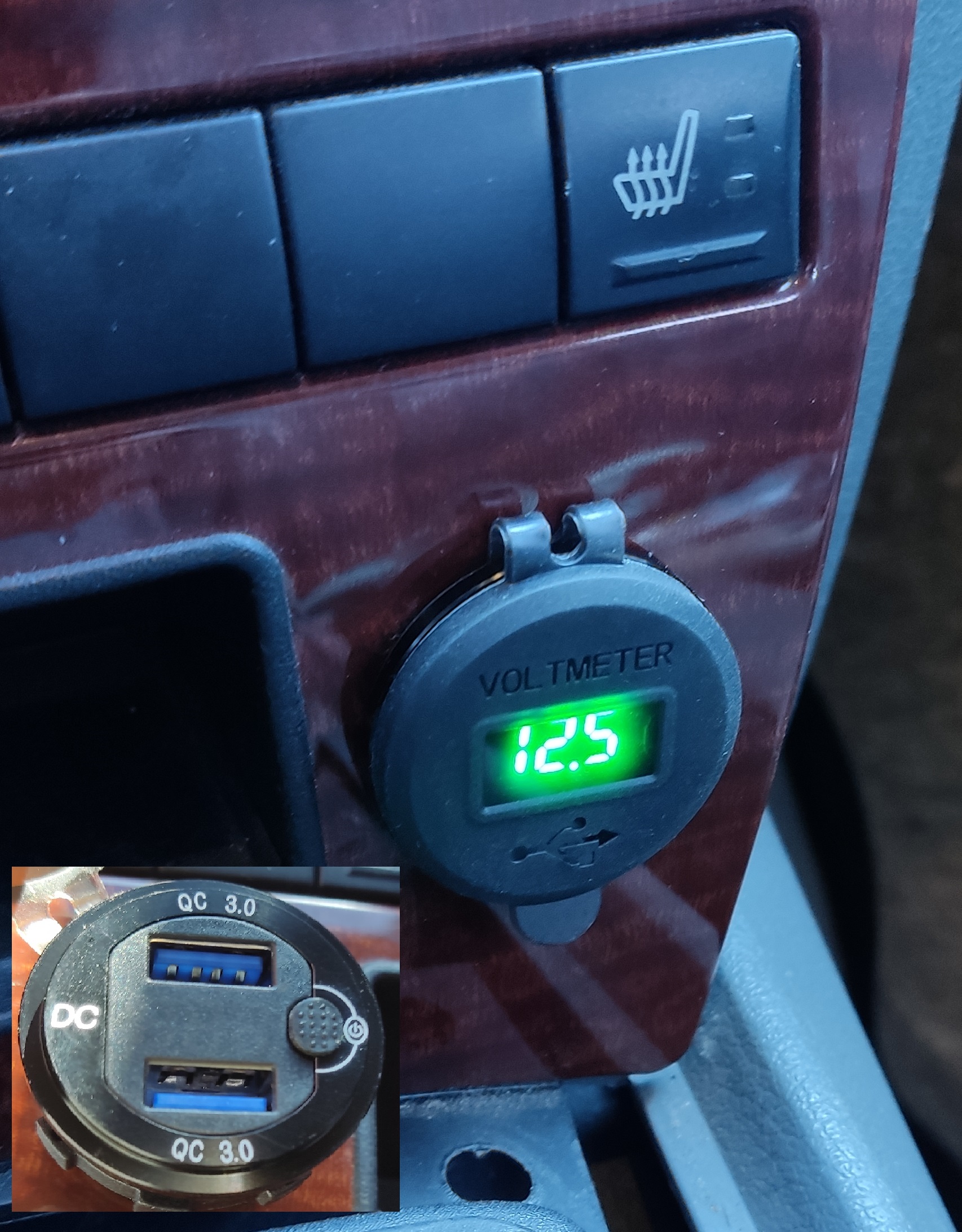

в свої авто, за класифікацію аутоуа "старий корч", інтегрую вольтметр щоб контролювати стан мережі і своєчасно приділяти увагу. зараз вольтметр з двома USB портами QC3.0 замість одного прикурювача.

Зараз продаються USB-зарядники з вольтметром, у форм-факторі "замість гнізда прикурювача".
