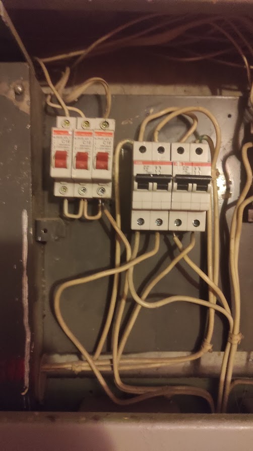

Так понимаю, если счетчик с автоматами ( в ревизии) дома, тогда АВР ставиться после основного автомата? Но, что в таком случае имеем? Все равно надо будет выкл автоматы при работе инвертора? Если допустим собрать схему АВР с подкл в розетку, тогда при выкл городского электричества в сети ( домашней разводке), вкл инвертор и сразу прийдётся выкл автоматы на щитке?Но чем опасна такая реализация? Тем, что допустим сосед тоже врубит инвертор? Неужели в счетчике нет какой-то защиты?

в мене в щитку схема така - основний автомат до лічильника 32А, від нього три автомати (два кожний на пів квартири, третій на одну розетку біля вхідної двері. От туди після 32 та лічильника як раз збираюсь поставити ЗУБР або може всеж TUYA з реле напруги та ваттметром, але поки не знайшов версію з провідним інтернетом, або придется туди тягнути репітер. і от ПІСЛЯ нього вже можна ставити АВР. АВР в режимі мережа - все йде напряму, в режимі бекап відключає вхід з міста включає генератор/інвертор тощо. Мінус в тому що до АВР треба тягнути дріт. До того в мене цей щиток у тамбурі під замком.
Змінено Djohny (10:50 17/01/2023)
netm@n | опытный писатель **
Re: Пристрій АВР в квартиру для резервування від інвертора
[Re: Djohny] 17 января 2023 в 17:19
підгорів трохи, напевно гріється
Djohny | V.I.P **
[Re: netm@n] 17 января 2023 в 18:01
netm@n 17.01.2023 17:19 пишет:
та все руки не дійдуть та гроши не зберуться поставити що заплановано, тоді й переобіжму, а поки - працює - не чипаю, бо там тільки зачепи, тим більше що того навантаження вже нема що його гріло (поки не поміняв вікна приходилось доотоплювати єлектрикою, зараз і вікна нормальні та й замісь масляного та уфо вже кондей)
