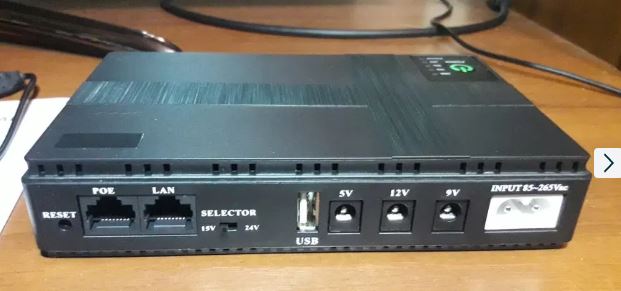

nickka | продавець овочів **
Re: Якої максимальної ємності бувають АА акумулятори 1,2В?
[Re: Kawe] 17 февраля 2023 в 13:40
Kawe 17.02.2023 13:22 пишет:
Скажіть, будь ласка, а яке у Вас ДБЖ, і ще на АА? Собі підбираю, бо я зустрічав тільки на 18650 акумах.
ось

VovkZ | V.I.P **
[Re: nickka] 17 февраля 2023 в 17:30
nickka 17.02.2023 16:56 пишет:
сподіваюсь, що потреба у такому девайсі відпаде раніше, ніж акуми здохнуть
Хороші 4 шт акумулятори великої ємності можуть коштувати до 1000 грн. Якщо що - я вам за майже ці ж гроші (плюс ще трішки, тобто, по ціні Китаю) продам безперебійник на літії, з акумами біля 9-10 А-год, як на фото (пишіть в приват).
Єдине, що я не впевнений точно яка там ємність (не хочу розбирати) - бувають варіанти 8,8 А-год та 10,4 А-год (біля 30 Wh). Я замовляв версію 10,4 А-год, але звісно, китайці можуть заправити туди і другий варіант акумів.

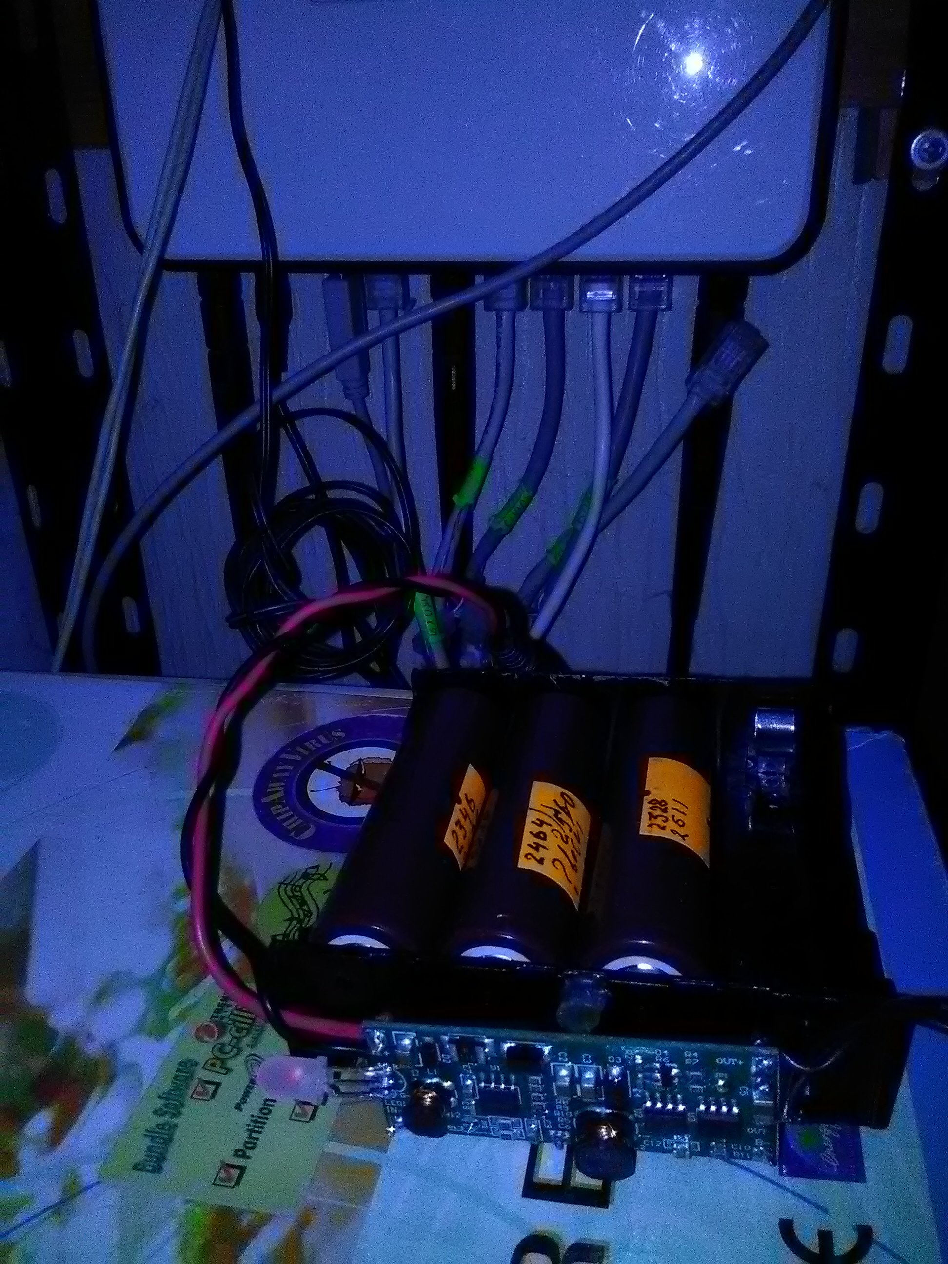

SARS | Супер писатель! **
[Re: nickka] 17 февраля 2023 в 22:05
Что думать, литий лучше при прочих равных. Такой вот самопаяный упс держит 6,5 часов не самый дохлый роутер
