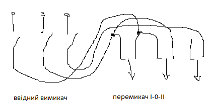

VovkZ | V.I.P **
Re: пристрій для зміни фаз
[Re: Allodin] 28 февраля 2023 в 22:37
Allodin 28.02.2023 17:17 пишет:
Ніт. 3 фази = три варіанти. Тому ставити 2 послідовно.
Чому три варіанти? Не знаю про трифазні зарядні пристрої, але для трифазних двигунів досить поміняти лише будь-які дві фази місцями. Майже впевнений, що тут так само.
Змінено VovkZ (22:40 28/02/2023)
VovkZ | V.I.P **
[Re: Нафаня] 28 февраля 2023 в 22:39
Нафаня 28.02.2023 15:36 пишет:
два трифазних ввідних автомата і на них зробити накладку з оргскла з віконцем, в один бік посунув один автомат дозволяє ввімкнути, в інший бік посунув - інший автомат, два одразу не дозволить ввімкнути.
Здається, можна використати просто триполюсний перемикач І-0-ІІ, на входах якого дві сусідні фази завчасно переплутані у двох варіантах.
Звісно, перемикання робити без навантаження (просто вимикати ввідний вимикач перед ним на час перемикань).
Здається, можна використати просто триполюсний перемикач І-0-ІІ, на входах якого дві сусідні фази завчасно переплутані у двох варіантах. Звісно, перемикання робити без навантаження (просто вимикати ввідний вимикач перед ним на час перемикань)
Змінено VovkZ (22:43 28/02/2023)

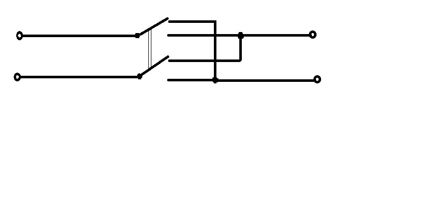

Storag | охотник **
[Re: keen] 7 марта 2023 в 11:45
Здається якщо на трансформаторі перекинули фази, то тобі достатньо поміняти місцями лише 2 проводи. Тому поставити перемикач по схемі простого тумблера, перемикати тільки після вимкнення вхідного. І не буде проблем.
Схема проста.
Змінено Storag (11:48 07/03/2023)
VovkZ | V.I.P **
[Re: Storag] 7 марта 2023 в 13:13
Я те ж саме запропонував вище.
(П.С. лише зараз помітив, на моєму малюнку не вистачає перемички між положеннями І та ІІ на крайній фазі перемикача І-0-ІІ).
Змінено VovkZ (13:13 07/03/2023)

VovkZ | V.I.P **
[Re: keen] 7 марта 2023 в 14:24
У цьому сенсі, мій варіант з перемикачем І-0-ІІ (а не перемикачем І-ІІ) має перевагу, бо перемикання, все ж, відбувається через положення "все вимкнуто", і шанси зробити міжфазне КЗ значно нижчі. Хоча, якщо його перемикати досить швидко, то теж можна нарватися, що дуга не встигне погаснути, і перекинеться на сусідню фазу, потянувшись за перекидним контактом.
