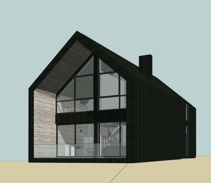

Чи варто розглянути варіант підйомника для інваліда в якості ліфта в мінібудинку?
Щось типу
http://kievlift.com.ua/ru/vertikalnyj-podemnik-dlya-invalidov-474/
Є старий сарай, без ніякого оздоблення, але в доброму стані, десь 4х8м, з двоскатним дахом. Є думка переробити його стрих на дачну міні кімнату-студію. З одного кінця мяка частина ітд, з іншого кухонна+ душ/туалет. Посередині "буржуйка" і сходи з першого поверху. Сходи утворять діру в підлозі, тому відпадають. Залишається ліфт.

Сарай, будинок... станом на зараз це цегляна коробка накрита двоскатним дахом. Без оздоблення, без комунікацій - тому сарай. Буде оздоблення і комунікації - буде дачним будинком. Для періодичного проживання. В селі. Є 40 сотих землі, на них буде сад. Приїхав, доглянув за садом (я це люблю), порибалив. Також є старий будинок в поганому стані, тому доцільніше обжити стрих над "сараєм". Шось типу такого, панорамне вікно на всю стіну + прибудована тераса метріа 15кв до стриха
Сарай, будинок. станом на зараз це цегляна коробка накрита двоскатним дахом

Вхід збоку посередині. Тамбур/прихожа, в прихожій бюджетний "ліфт".
