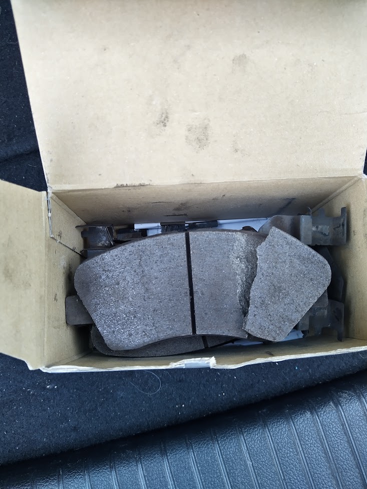

Уяви собі мою реакцію.. воно розпалась навпіл, і трималось в супорті. Звуки були веселі. А я ще доїхав додому, а потім вранці на сто. Стошники як показали мені у чому справа, я мало не посивів.
Знайшов фото
Уяви собі мою реакцію. воно розпалась навпіл, і трималось в супорті
wh@tever | СуперСтар *

Я вірю, але їх юзає дуже велика кількість людей, але про такі випадки я більше не чув...

Sashok_Accent | ***
Re: (Вопрос) Тормозные диски+колодки
[Re: wh@tever] 12 апреля 2023 в 22:41
wh@tever 12.04.2023 22:14 пишет:
Та я теж юзав і не на одній машині
Після цього випадку перестав. Я ж не кажу не юзайте, просто ось, факт, он фото. А далі вже кожен сам вирішує.
