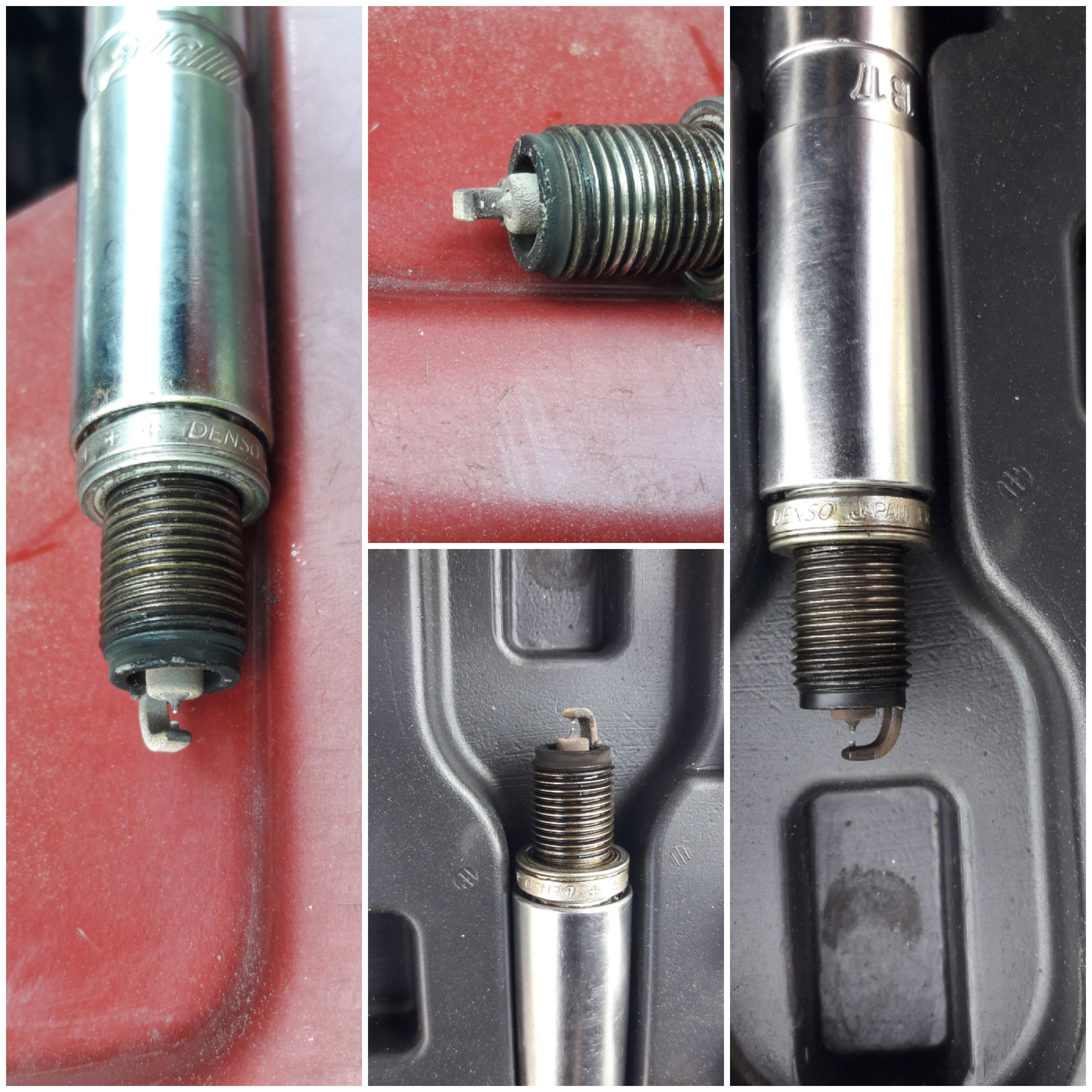

Свечи в каком состоянии

Свічки - сьогодні дістав подивитися, зробив фото. Кінець різьби, що виглядає в циліндр - як ніби залакований від масла (такого раніше не було), на фото погано це видно. Добре, що свічки досить гарячі (Денсо 16), а то б були суцільно чорні.
