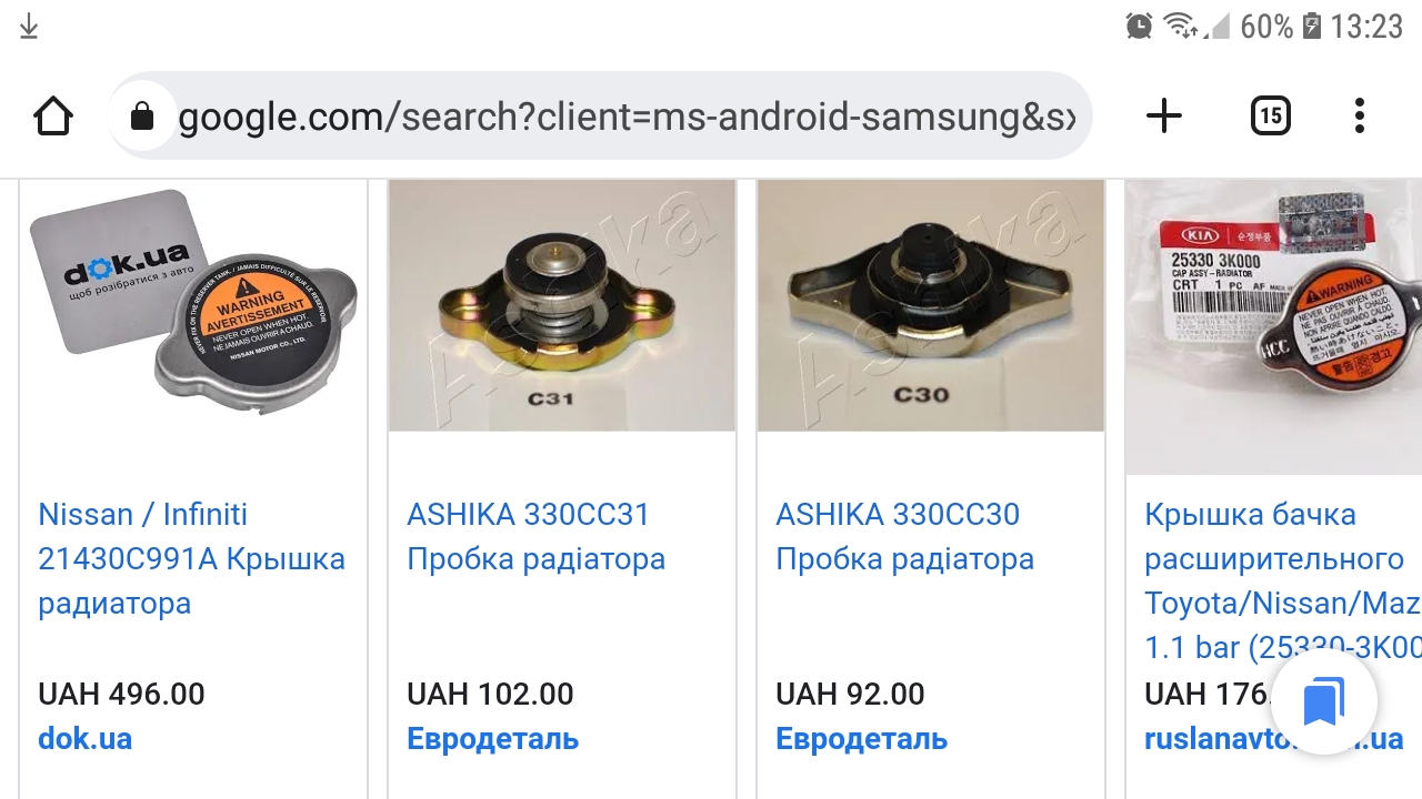

VovkZ | V.I.P **
Re: Гріється авто
[Re: hugo-smk] 27 мая 2023 в 13:25
hugo-smk 27.05.2023 11:35 пишет:
За клапани навіть і не чув ніколи... Як його перевірити?
Перепускний клапан гуглиться по назві "кришка радіатора".
От я нагуглив якісь кришки Нісан, для прикладу (точно такі, як в Тойотах):
Крім співпадіння фізичних розмірів, має один-єдиний номінальний параметр - номінальний тиск (наприклад, 0.9, 1.1, 1.3 Бар). Відхилення +-0.2 Бар від заводського - не повинне впливати критично на роботу, крім випадку, якщо
ТС планує їздити десь у високогір'ї, де температура кипіння рідин стає нижчою. В простих атмосферних двигунах типовий номінальний тиск - 1.1 Бар.
Перепускний клапан гуглиться по назві "кришка радіатора".От я нагуглив якісь кришки Нісан, для прикладу (точно такі, як в Тойотах):Крім співпадіння фізичних розмірів, має один-єдиний номінальний параметр - номінальний тиск (наприклад, 0
Змінено VovkZ (13:30 27/05/2023)

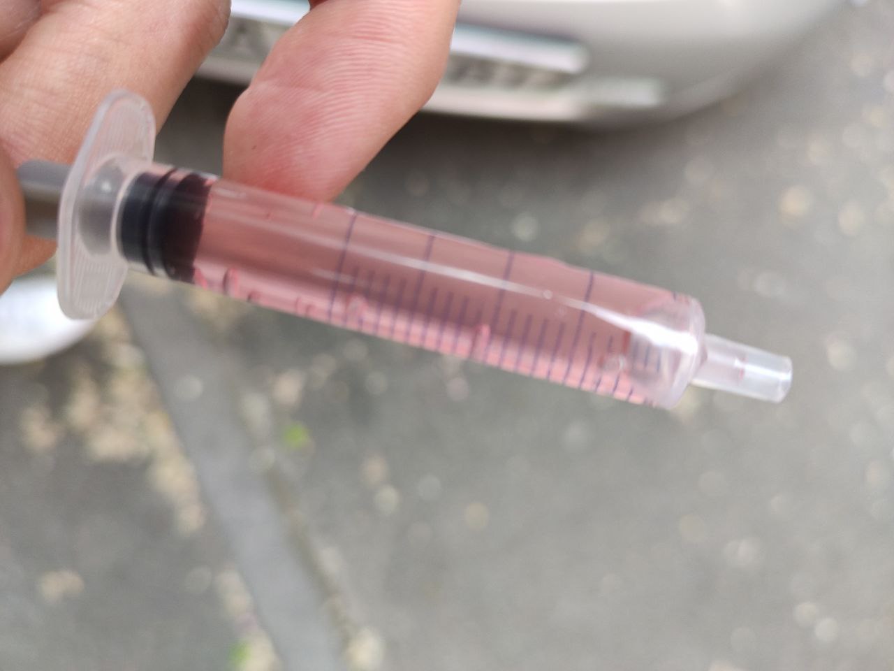

Пвдня чекав,поки охолоне, зняв кришку - рідини ледь не під горло, колір ось такий
Радіатор не ідеально,але чистий. Пух до нього не долітає

У мене колись у Сценік2 таке було. Радіатор візуально начебто чистий. Але між радіаторами було забито, як войлок. Під час руху вистачало, в пробках починав грітись
