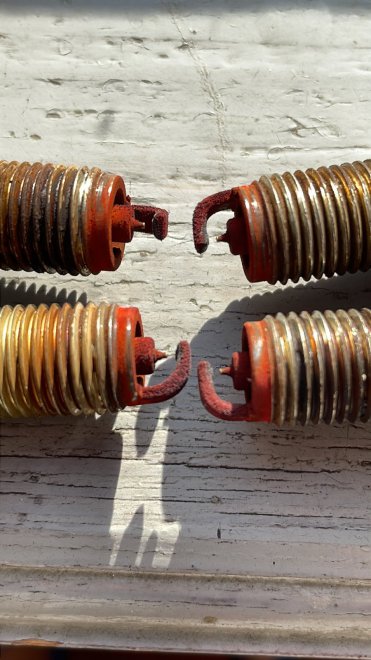

22 августа 2023 в 17:52
Вот чего стоит "экономия" 15грн на литре
Фото 1
Вот чего стоит "экономия" 15грн на литре  Фото 1

Леший 22.08.2023 17:52 пишет:
Фото 1
Фото2
Фото2
Змінено Леший (17:53 22/08/2023)

сказати, що то є капець - то нічого не сказати!
Тепер я наочно бачу підтвердження тієї купи тестів, які стверджували за допомогою тестів, що БРСМ - чемпіон з бодяження палива. А тут фотографічний тест. Червоний - то є велика кількість тяжких металів. А то є не гуд ні для двигуна, ні для каталізатора.
Але як, Олександр, ви повелись на таке, тим паче маючи великий бекграунд у паливній тематиці?

Smap 22.08.2023 18:03 пишет:
Именно так!
Слава Богу, что машина поездила на этом дерьме совсем немного перед сегодняшней заменой свечей.
Хотел сэкономить, посыпаю голову пеплом
Сегодня прозрел!
Доезжу уже остаток в баке и ну его в сраку!

скільки сумарно в КМ проїздили на спиртовому? шоб зрозуміти за який пробіг свічки стали такими?

Nekit 22.08.2023 18:59 пишет:
~ 2000 км. Все это время я заправлялся исключительно этим "спиртовым"
Может они и раньше стали такими, но свечи я выкрутил только сегодня

Судячи з центрального електроду, свічки тисяч 200+ пройшли?

lopez 22.08.2023 19:54 пишет:
У меня машина прошла 122600 км)
У иридиевых свечей и у новых электрод такой же, только не красный))
Именно эти иридиевые свечи прошли суммарно 50000км
Поясню, мне на ТО30000 официалы заменили по регламенту свечи, а не потому, что что они пришли в негодность. Ну, таковы были условия гарантийного срока
"Старые" заводские я забрал. Когда на 102000км я менял прокладку фильтра вентиляции картерных газов, мне сказали, что свечи пора менять. Я и вкрутил туда тогда эти свечи, которые до этого прошли первые 30000км.
И вот на 122600км я решил поставить новые свечи.
Так что на фото свечи, которые суммарно прошли 50000км
ps. Вот такая же оригинальная иридиевая свеча NGK, которая прошла на моей машине 70000км, но не видела спиртового бензина от БРСМ
Фото 1
ферроцен (для повышения октанового числа)
странно, что в спиртовом бензине, ибо у этанола октановое числа 105 (по исследовательскому методу)

lvv 22.08.2023 22:13 пишет:
Фото 1
Тетраэтилсвинец такого же цвета)
Я в начале 90х лично 20гр его на канистру 76го добавлял в гараже (мне с Кременчугского НПЗ передали его в бутылке из под шампанского ) и заправлял свою "семерку". Правда потом карбюратор чистил и даже бак снимал и промывал

Леший 22.08.2023 19:19 пишет:
А якою АЗМ користувалися раніше?
Хоча, 2ккм виглядає цілком достатньо щоб загадити свічки. Десь має бути 150 літрів спожито за цей час.

Нафаня 23.08.2023 09:51 пишет:
PS. У мене знайомий використовує виключно цей 95Premiun вже декілька років. Авто Opel Vectra, двигун Z18XER. Але газ і бензин тільки для запуска/прогріва і, відповідно, заправляється бензином раз на 2-3 місяця. Спробую дізнатися, коли він останній раз дивився на свічки.
Щось, нібито, економить хоча бензина в такому режимі споживання мінімальне. Але цікаво, що знаходячись в баку без оновлення по декілька місяців авто заводиться нормально.
До этого несколько лет строго ОККО 95Пульс
Так у меня тоже никаких вопросов к этому "бензину" от БРСМ не было, пока вот не выкрутил свечи - и заводилась с полоборота и динамика норм, и никакой детонации и т.п.

Oleg 26.08.2023 08:32 пишет:
Двигатель V6 3.0 прямой впрыск если что, ему нравится такое топливо.
Американець - він всеядний, а от на безпосередній вприск я б не ризикував, хоча треба дивитися що можна лити, американці дуже часто дають допуски до 40% спирту, то може он і його їсть.
Але отой кірпічний наліт - то ферроцени, дуже давно я такого не бачив, я б рекомендував свічки перевірити.
