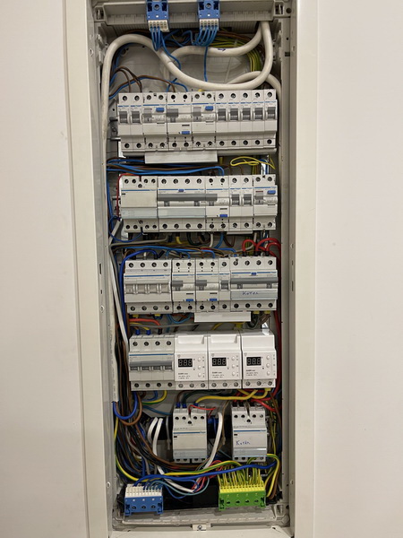

У меня похожая цель. Но пока что отложил - понял, что ввод в квартиру трехфазный, ноль не отключается, от одного источника через АВР нормально разбросать хз получится или нет, плюс щиток забитый. Разве что подключить только часть, например, освещение и те розетки, в которые не включен сам инвертор. Пока в поисках электрика с креативным мышлением...
Гибридный инвертор 24 вольта + 5КвтЧ батарейка LFP живут на стеллажике на кухне, подключены основные приборы, с лентами играться не хочу, торшера какого-нибудь достаточно. Инет на хорошем бесперебойнике.

нашел толкового электрика, который не испугался такой задачки.
в итоге несколько нужных линий переводим на одну фазу (разбрасывая другие соответственно), переключатель I-0-II (ручной, двухполюсный) от хагера может переключать на подведенную в щиток линию от инвертора (само собой, питается от другой фазы). я хотел авто АВР, меня отговорили, электрик сказал, что те что у нас продаются, 1) ненадежные 2) им нужно больше места в щитке, а у меня его и так нет.
отключат свет - пойду переключу в щитке. если включится - то инвертор начнет заряжать батарею, и все равно продолжит байпасом снабжать "своих" потребителей. т.е. в принципе, можно и не выключать.
в качестве подающей линии от инвертора в щиток будет использоваться в обратном направлени нафиг не нужная линия от теплого пола на балконе, так что никаких штроблений-сверлений - лишних проводов.
не будет работать стиралка, посудомойка, плита и кондиционеры. при отключении света все равно вода пропадает, готовить на электроплите и пользоваться кондиционерами от батареи как-то не хочется даже . подогреть еду можно в микроволновке.
остался последний гемор - как по-красоте и безопасно подключить инвертор (или зарядную станцию) к вводу с сохранением мобильности девайсов и возможностью подключить зарядную станцию вместо инвертора. вилку-вилку не хочу.
Мне в щиток по просьбе добавили
"індикатор наявності напруги", для удобства извещения о появлении электричества в сети (не горит -значит эл.эн. извне не подаётся, если горит -можно переключить вручную (переключатель I-0-II) с генератора или инверторов на стандартную схему подачи эл.эн.
Индикатор LED HagerСветится при наличии напряжения сети.
пример
пример
Просто цікаво - а включена лампочка на лестничний клітині - це не такий самий індікатор?
1. "Индикатор LED" использую в загороднем доме (чтобы перейти в ручном режиме от запитывания дома бензогенератором или инверторами (ИБП) (в зависимости от необходимой мощности потребления) на стандартное эл.питание.
2. в квартире индикатор такой (начинает мигать при подаче эл.эн., а когда напряжение стабилизируется в допусках включаю необходимые пакетники):
