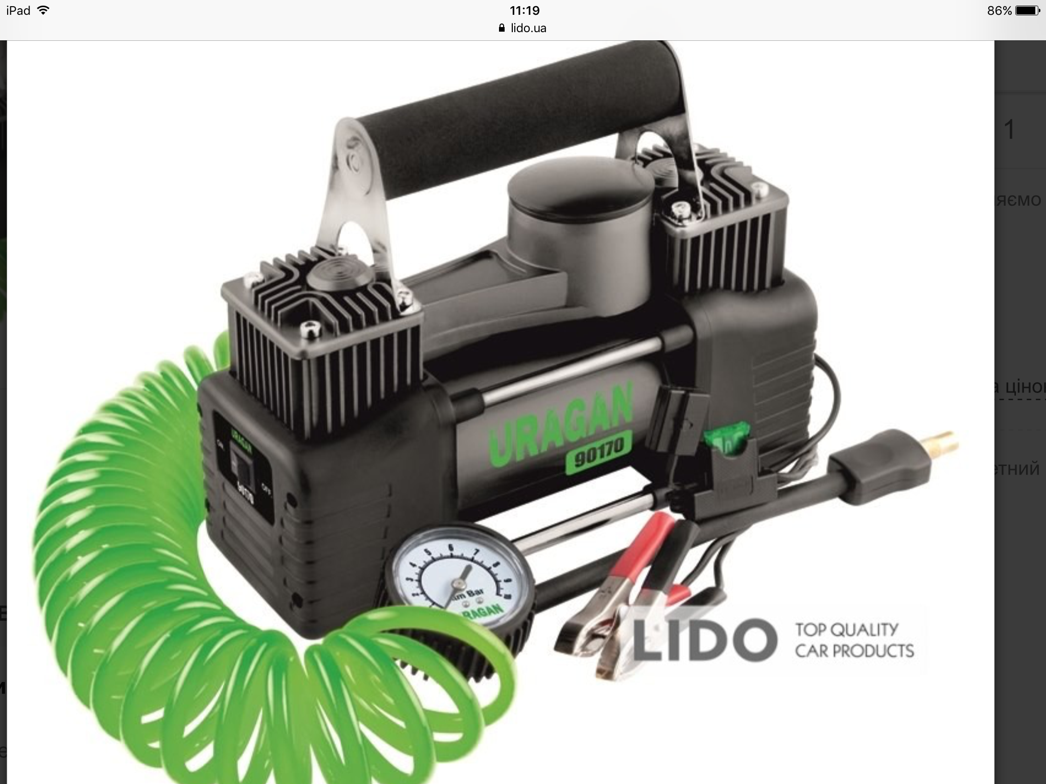

DimonDSV | V.I.P **
Re: Який насос-компресор краще обрати?
[Re: igg] 16 ноября 2023 в 11:57
посиджу/послухаю.
мені от за років за 12-13 один раз жалів що не маю компресора. за такий час він не зіпсуються від лежання в багажнику?
PS. пішов глянути ціни і впало в очі такий компресор
що скажете?

harald67 | подсевший на форум **
[Re: DimonDSV] 16 ноября 2023 в 12:11
DimonDSV 16.11.2023 11:57 пишет:
посиджу/послухаю.
що скажете?
Акумуляторний. Його треба заряджати десь вдома (а потім забути як йдеш до авто ).
Я б за власним досвідом порадив би щось подібне до такого: сторінка
