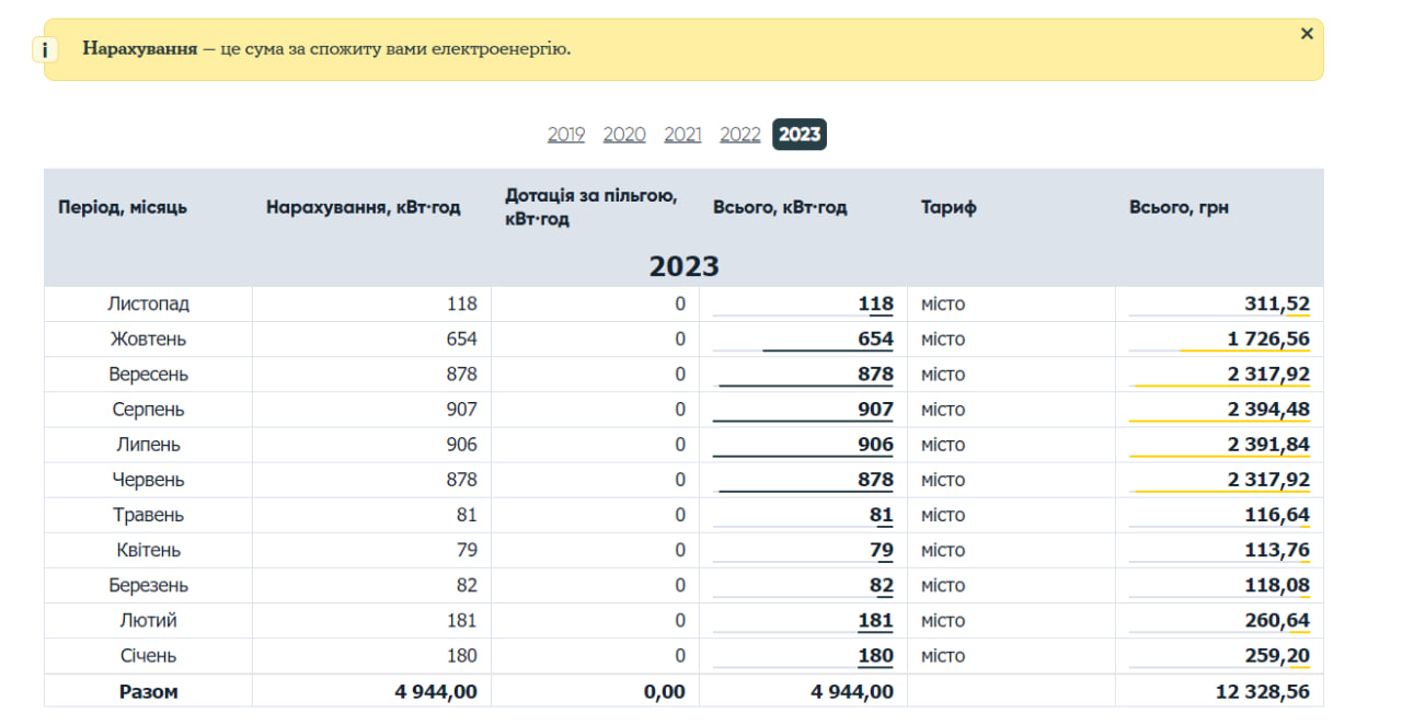

Така проблема.
Є квартира з квартирантами. Порядні, живуть давно, біткойни не майнять, електронагрівачів немає, є малий бойлер,який використовувався і раніше під час відключень. Сам по собі щиток у тамбурі на 2 квартири, з суідом ніколи проблем не було.
Але споживання електрики у червні (а також липень,серпень,вересень) зросло в рази.
Так, у середньому на місяць 120-180кВт, а з червня - 900 кВт, але з 15 жовтня до сьогодні - знову повертається на менше споживання.
Таким чином на сьогодні виникає якийсь дикий борг - більше 11 кГРН.
Чи можна якось це оскаржити? З'ясувати, куда та електрика уходила?
Взагалі,як таке могло статися?

в першу чергу перевірити бойлер (тен, термостат).
Перевірити споживання у щітку. Подивитись, що показує лічильник, як часто спалахує індикатор і чи показує навантаження, якщо все у квартирі вимкнути.
Причин може бути дуже багато...

Я б спробував дізнатися чи не було якихось ремонтних робіт по сусідству в час підвищеного споживання. Лічильник то в тамбурі, але крокодили накинути могли.

Яким чином? Це можна виявити тільки в реальному часі, тупо сидіти і дивитись на лічильник.
Може люди електромобіль заряджали з переноски з балкона ?

Думаю, з'ясовувати, куди йшла електрика - варто саме в момент її споживання. Перевірити електрощиток (візуально, і покази лічильника), а потім (або спочатку) - спитати в самих квартирантів.

Попросіть їх вийти з шоку, і проходячи мимо лічильника - поглядати на нього (на індикатор поточної потужності та аварійну сигналізацію). По індикатору - все буде видно, що відбувається.

А що ж там такого могли гіпотетичні ремонтники робити, щоб накрутити 900 КВт х Год на місяць? Я неодноразово робив ремонти в квартирах своїх та батьків, ніколи там ніякого сплеску енергоспоживання не відбувалося. Навіть коли труби варили електрозварюванням, або паркет шліфували. Бо самі такі операції не довготривалі.

Сусіди тещі, коли робили ремонт, якось не так підладнали (їх електрики) лічильник. Лічильники в суспільному коридорі... Здається "0" повісили на "0" тещиного лічильника... Так споживання піднялось в 3 рази... Інша справа, що з 90 кВт до 250... В своей квартирі і не помітили б...

з передачою показань біда
Що робити? - Зараз нічого.
Заплатити та надалі регулярно знімати покази.
Дивитись, як воно далі буде з споживанням

Я мав на увазі що доказати щось дтеку за допомогою іграшок з Алі неможливо.
Це треба рем.бригаду посадити біля лічильника і показати що він крутить коли в квартирі споживання "0" якщо дійсно на це є підозри.
Але спочатку треба це перевірить самому.
