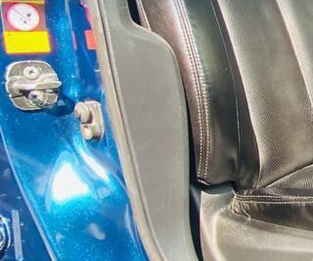

Це все добре,але в мене така конструкція,що навряд щось вийде.
Ось як виглядає це на фото
Це все добре,але в мене така конструкція,що навряд щось вийде.Ось як виглядає це на фото

так лить СНАРУЖИ машині а не изнутри. Не знаю поможет или нет т.к если защелка болтается то у тебя отломался тросик и там лей не лей...
hugo-smk | СуперСтар **
Re: Не відчиняються двері
[Re: Djohny] 17 декабря 2023 в 16:15
Djohny 17.12.2023 16:09 пишет:
Защьолка ходить як завжди.
Ззовні залити заважає стійка- замок нею закритий.
Вже була думка якось зрізати скобу,за яку замок заходить,але ж вона теж за стійкою виходить. То дійсно хіба двері різати болгаркою

Там действительно до скобы не добраться никак. Попробуй наружную ручку приподнять и в щели вдшкой, ну или клацать цз до посинения пока не сработает ибо судя по фото там без членовредительских моментов открыть иначе его даже не знаю как

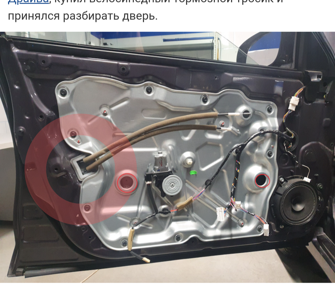

https://i.postimg.cc/HWczyZT7/IMG-20211031-151800.jpg
У всих доступ до замка не дуже, тому я брав компресор спецальну колбу під рідину, заливав туди керосин, на носик тоєї колби вдягав гибкий шланг і старався його направити на замок, таким чином поливав як міг. Десь після 1.5 літра керосина вилитого в середену двері, щось в ній клацнуло і вона відкрилась.
https://i.postimg.cc/YqJCSSbW/IMG-20211031-151742.jpg
Ця халепа в мене трапилась майже весною,а відкрив цю дверь осінню, тому на те що від тепла щось там запрацює я б сильно не розраховував
P.S. до речі, механізм замка внутріссалонна ручка відкриває через тросик, а наружна ручка через тягу
