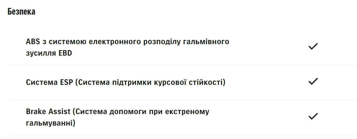

Тому тут не про расход. Тут про ESP. Бо "авторитетний" автознавець, каже мені що ESP на барабанних тормозах не буває. А у нашого Ignis в специфікаціях є ESP. Снігу наразі немає, перевірити не можу ) Гуму придбав одразу добру зимову- Тойо.
То прошу консіліума вчених ) Чи існує ESP "на барабанах" ?)

на офсайті - є. Сузукі наче не китайська поробка на коліні, тому не бачу причин не довіряти інформаціїї від виробника.
