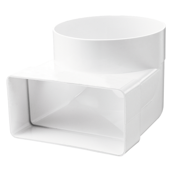

іще як варіант можна розглянути всеж-таки круглий отвір із вставленим в нього круглим же прохідним елементом, коронку 100+мм можна взяти напрокат. буде красиво-акуратно.
juiT | IesuiT *
Re: Прокладка повітроводів
[Re: Вредный Хряк] 9 января 2024 в 16:13
Вредный Хряк 09.01.2024 14:59 пишет:
Пройти стіну круглою коронкою, але купити, вони не дорогі. Єдине прийдеться проходити і потім стамескою видобувати.
Вже із сторони кімнати поставити перехідник і опустити прямокутну трубу.
Це реально самий простий і безпечний метод.

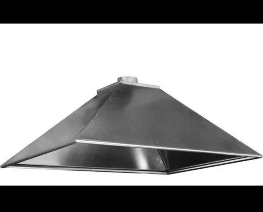

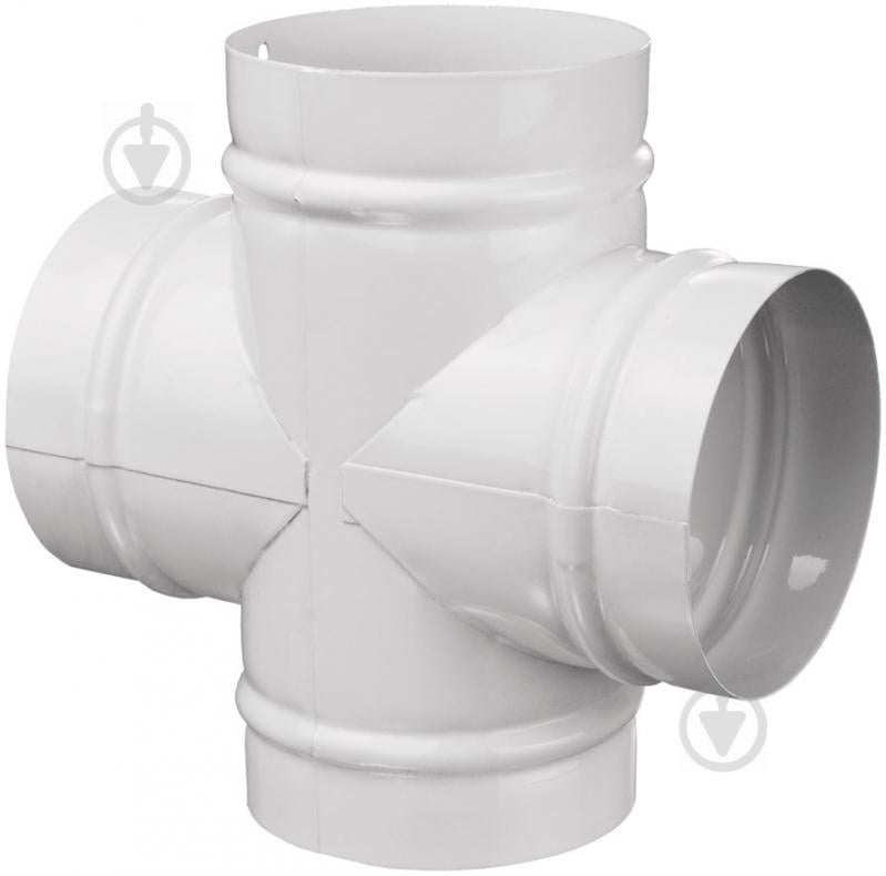

juiT | IesuiT *
[Re: juiT] 9 января 2024 в 16:24
Як приклад.
Зонт витяжний вентиляційний 800мм
Вентилятор, хрестовина.
Як приклад. Зонт витяжний вентиляційний 800ммВентилятор, хрестовина
