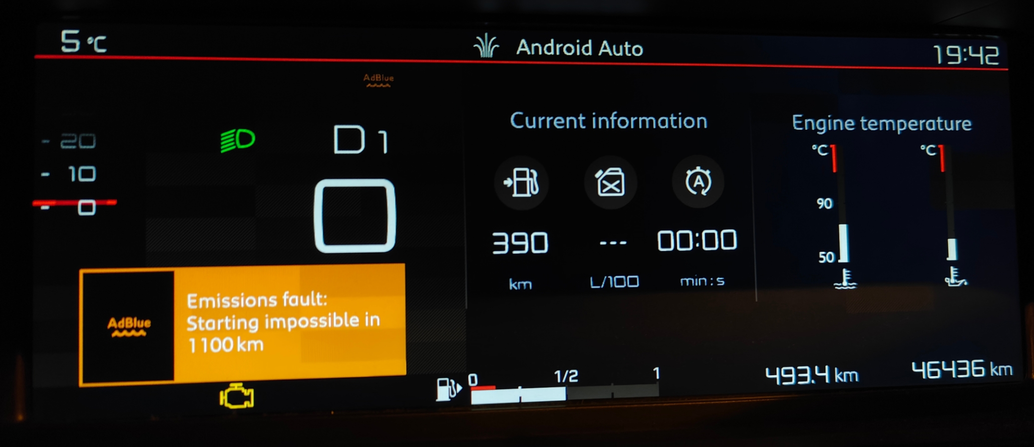

Ну що, на днях вискочило повідомлення що треба залити AdBlue, і через декілька годин після цього пішли помилки engine fault, repair needed та emissions fault, starting not possible in 1100km.
Зненацька. Долив 10л адблу, не помогло.
Заїхав до офіціалів, там сказали каталізатор під заміну (разом з фап фільтром).
Цінник мама не горюй, 2.2к євро не враховуючи діагностику.
Питаю, в чому причина такого скорого виходу з строю каталізатора - розводять руками.
FAP(DPF) фільтр також не ясно, буквально 4 місяці тому машинка бігала по трасі, тапку в пол періодично роблю, щоб прожигати.. містика.
Вичитав в інеті, що також може бути через неякісне пальне, але наче норм заправка, брендована та відома..
Що я не так роблю?

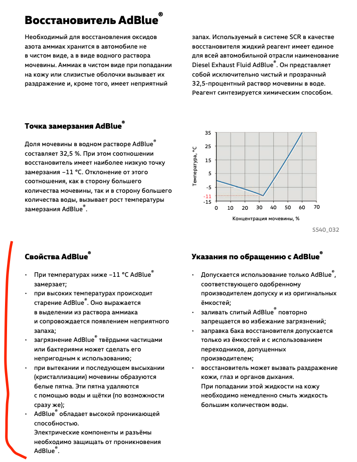

Форсунки й на ВАГу виходять з ладу.
Одна з причин - старий AdBlue, термін придатності усього 12 міс
який швидко старіє якщо
- мало їздити, рідко оновлювати
- часті високі або низькі температури, при чому висока більше шкодить
AL® | аццкая сотона **

Тобто, якщо повідомлення вискакує раз в, скажімо, 4-6 місяців про долив адблу і я заливаю як максимум кожні півроку по 10літрів - можна це вважати як виконання першого пункту?
Щодо другого пункту, то літо жарке, нічого не вдієш з цим, однак, чи дійсно через стандарту літню температуру, яка, до речі, така ж і у Франції, французька машина спроектована ламатися?
Температура знизити я не можу своїми силами, то який тоді вихід? Після літа чистити форсунку ? А в випадку з офіціалом - тупо заміна після кожної літньої довгої подорожі, щоб не потрапити на заміну ката?

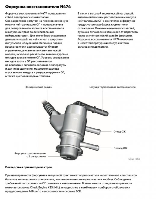

На вольво у відео, форсунка адблю стоїть за катом, і як вона може взагалі на нього впливати не зрозуміло.

На ВАГах теж форсунка стоїть перед катом
