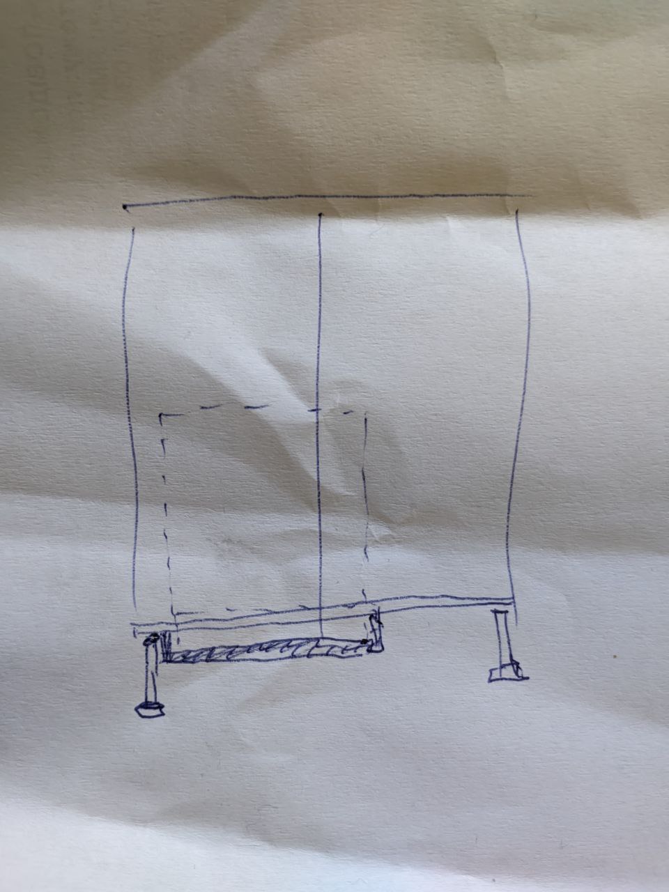

Коли гора не йде до Магомета... Якщо тумба класично стоїть на ніжках, то виграти декілька сантиметрів можна, випилявши вікно в її підлозі. Тоді посудомийка опуститься, що звільнить простір для мінімального нормального зливу.
Випиляти можна реноватором, по місцю. Нарити пару дощечок, з яких зробити бічні стінки, а випиляний фрагмент просто опустити.
Коли гора не йде до Магомета. Якщо тумба класично стоїть на ніжках, то виграти декілька сантиметрів можна, випилявши вікно в її підлозі

Хороша ідея Замовив посудомийку і "зменшений" сифон з розетки. Буду гратись на вихідних - результатом поділюсь

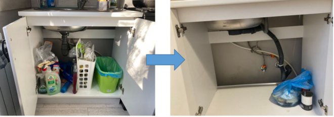

Процес по троху йде. Ось так пероробив злив мийки. Докуплю ще перехідник для ПММ і можна встановлювати
