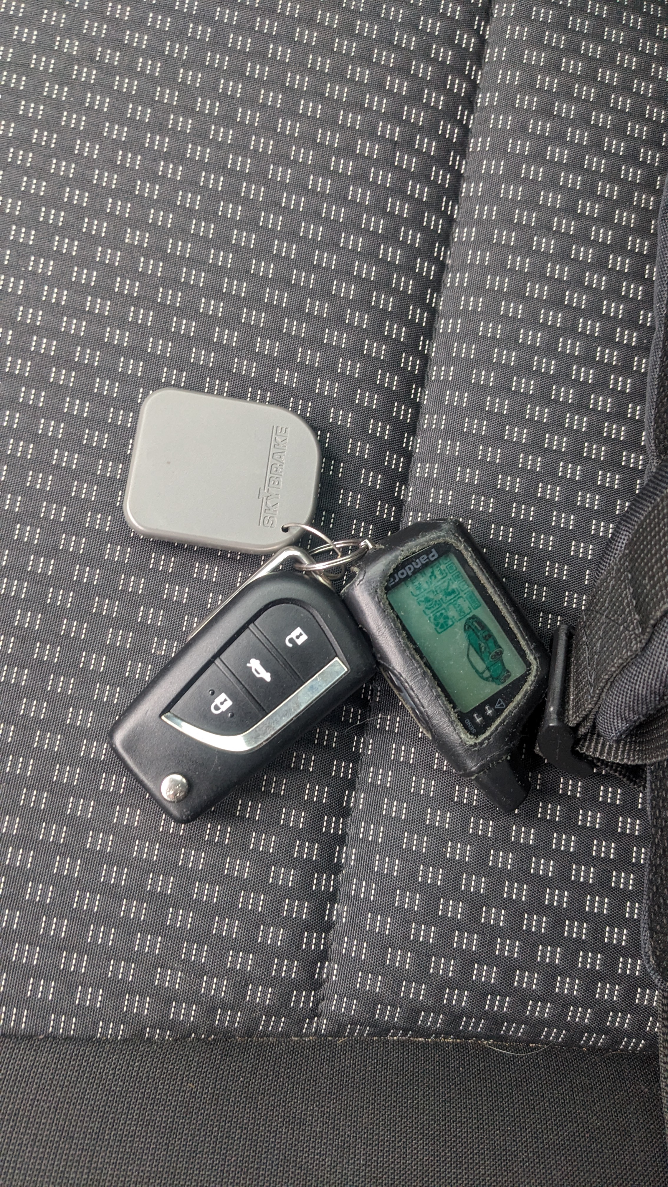

Скайбрейк, може загубити мітку посеред дороги і почати пілікати, по друге купа брелоків на ключах. В мене на Рено була просто карта ключ, зручна, нічого лишнього, в Сеаті так само, рідний ключ із центральним замком. А тепер реально букет.
juiT | IesuiT *
Re: Відключити сигналізацію, порадьте електрика?
[Re: juiT] 10 февраля 2024 в 13:38
Ось
Ось
Змінено juiT (13:48 10/02/2024)
R.Karp | СуперСтар **
[Re: juiT] 10 февраля 2024 в 14:27
То може краще переробити. Мітку відключити, а саму сигналку по КАН шині півязати на рідний брелок. Судячи по брелоку це якась серія делюкс, можливо 3210. В ній повинна бути ця функція. Але звісно потрібно до толкових майстрів звернутися. Ну і мене брелок сигналки не напрягає, двосторонній звязок подобається хоча б сповіщеням при спрацюванні та і можна переглядати стан акумулятора

То може в скайбрейку просто замінити батарейку в брелку? Ну і мітка на в'язці з ключами це

Не бачу для себе навіщо воно потрібне.
От вчора спрацювала, вийшов на балкон подивився, нічого не помітив. Сьогодні зранку також.
Якщо помітив би як хтось убішав чи машина відїзжала, то все кидати і бігти в шльопках навздогін?
Останній раз така приблуда була на хюндаї, Але там наче і плюс був звичпйний
