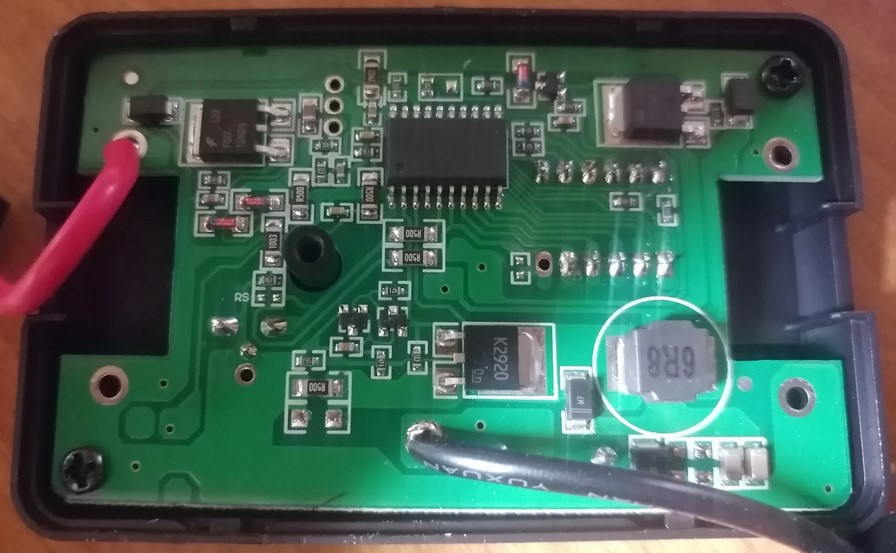

Звучить таємниче але один китаєць на Алі продає окремі десульфатори.
Убитий 10річний АКБ він звісно не відновив, а от більш свіжі(умовно нормальні, але такі, що довго не використовуються и потім погано беруть/віддають енергію) до тями приводить.
Всередині виглядає
Звучить таємниче  але один китаєць на Алі продає окремі десульфатори.Убитий 10річний АКБ він звісно не відновив, а от більш свіжі(умовно нормальні, але такі, що довго не використовуються и потім погано беруть/віддають енергію) до тями приводить
