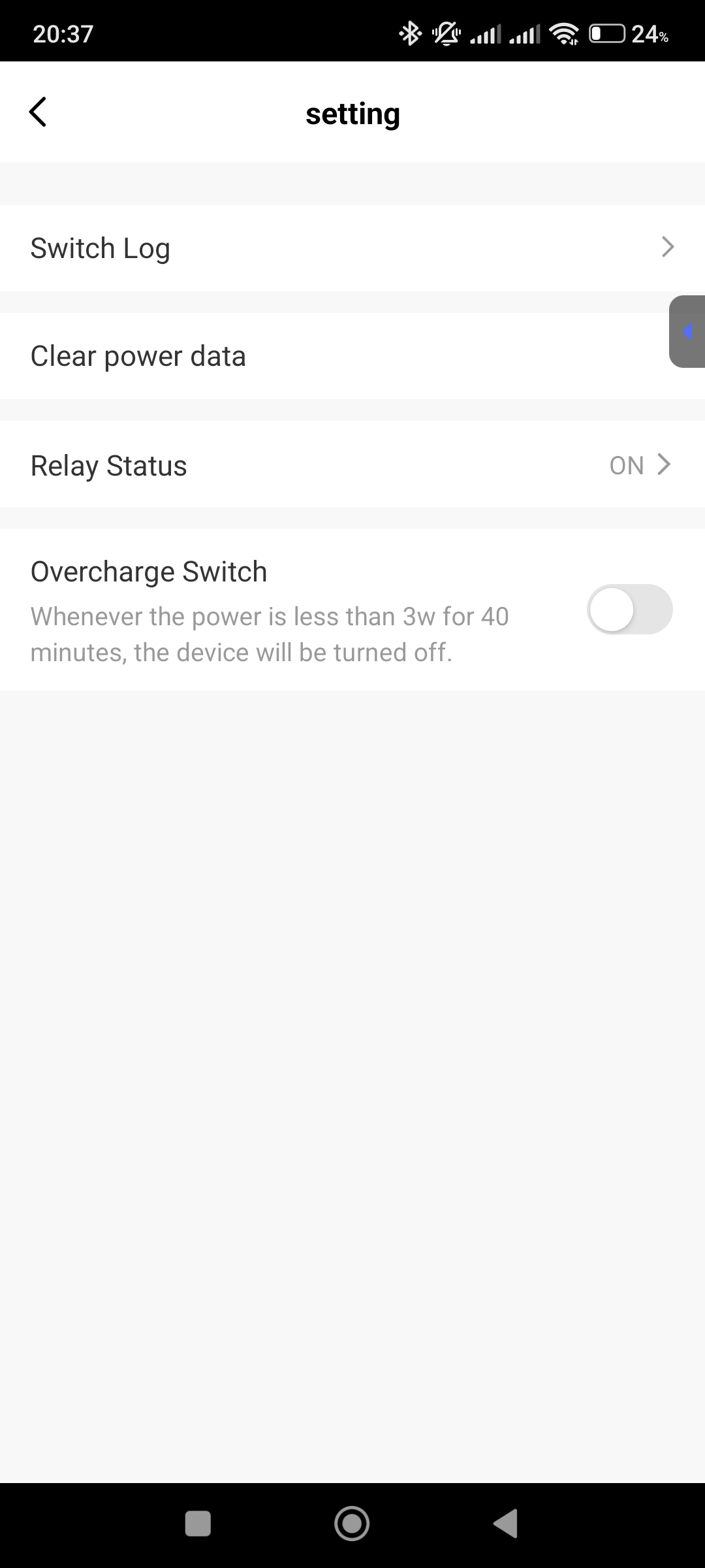

так - setting - reley status - ON
і вимкни overcharge status

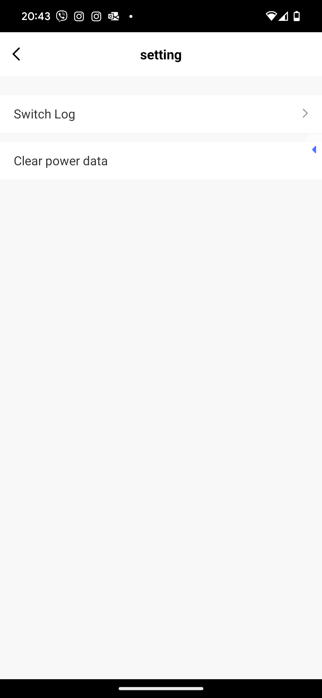

Може у мене якась інша модель, але нема такого в налаштуваннях.
Взагалі в налаштуваннях нічого немає крім логу і скидання інфи по енергоспоживанню.

Мабуть все таки є моделі з пам"яттю і без.

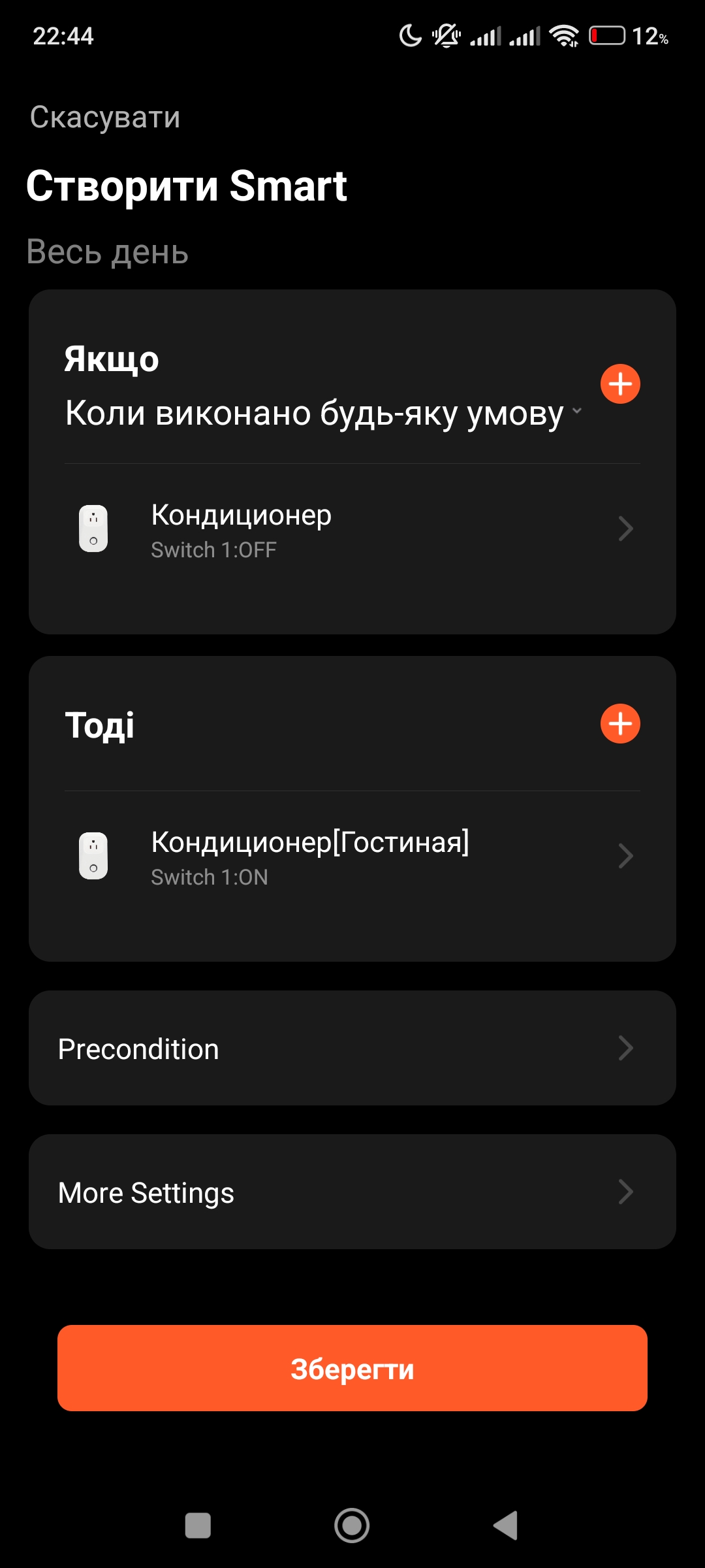

Тогда в самой туйе напиши сценарий

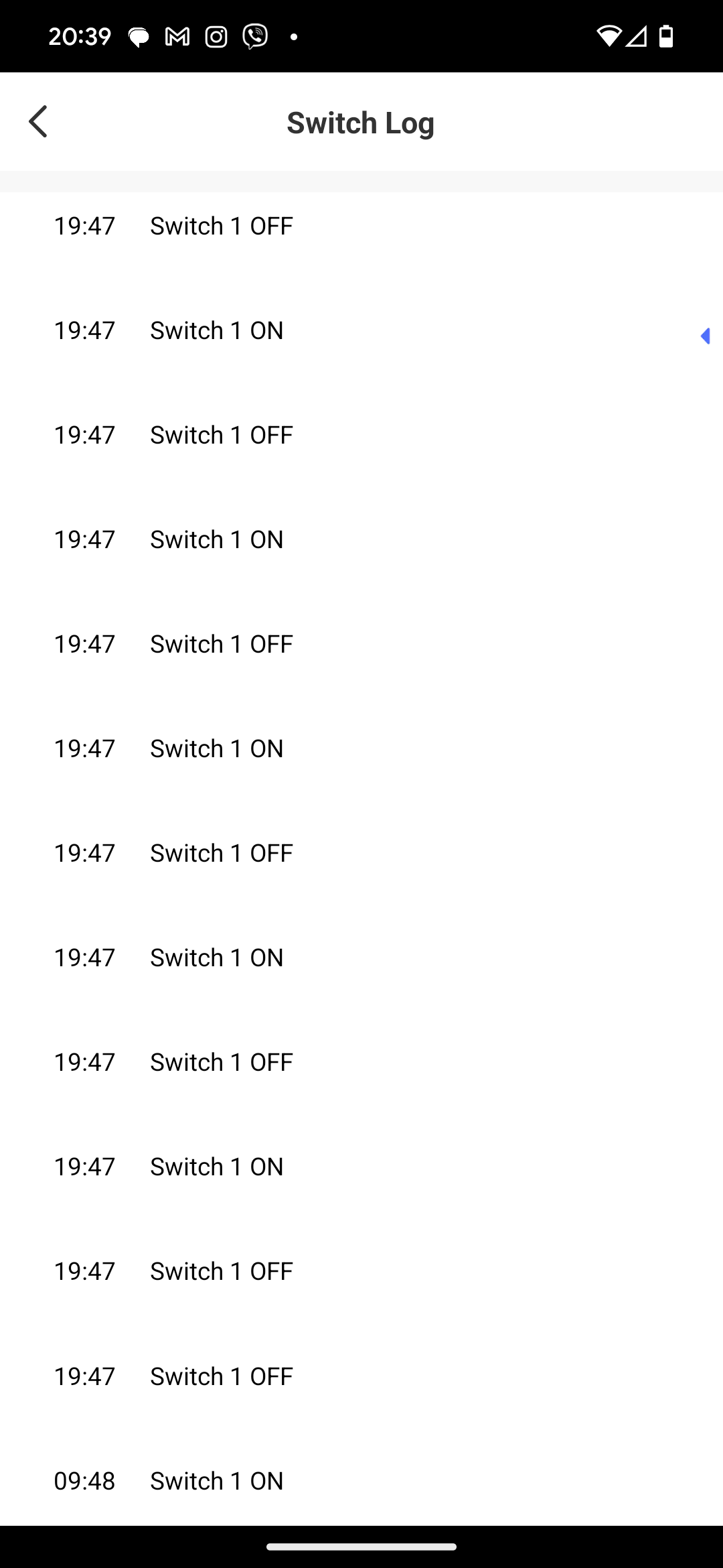

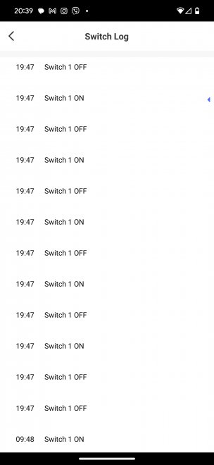

Не розумію що з цією розеткою не так.
Створив сценарій, що якщо розетка вимикається то ввімкнути її.
Все було спокійно до 19.47. А в 19.47 почалось ось це. І продовжувалось до 19.49.
По результату розетка таки залишилась ввімкнутою, але під сотню/включень виключень...
Не розумію що з цією розеткою не так.Створив сценарій, що якщо розетка вимикається то ввімкнути її

Попробуй поставь виртуалку с Хоум ассистент и через туевскцю интеграцию пописать с этих розеток графики по току и напряжению, что то им не нравится, у меня было с одной из-за резистора, Костя паял, но она и не включалась потом. Вырубалась типа по низкому напряжению в розетке.

А вони можуть по струму вирубатись?
Бо коли в мене вмикається насос, напруга до 200В падає, а коли в цей час ввімкнена духовка, бойлер то може і нижче... Буває і сама скаче. Сільська електрика.
Можуть. По напрузі, ще там оверчардж може бути - без навантаження більше години вимикається щоб типу не тягнути на себе.

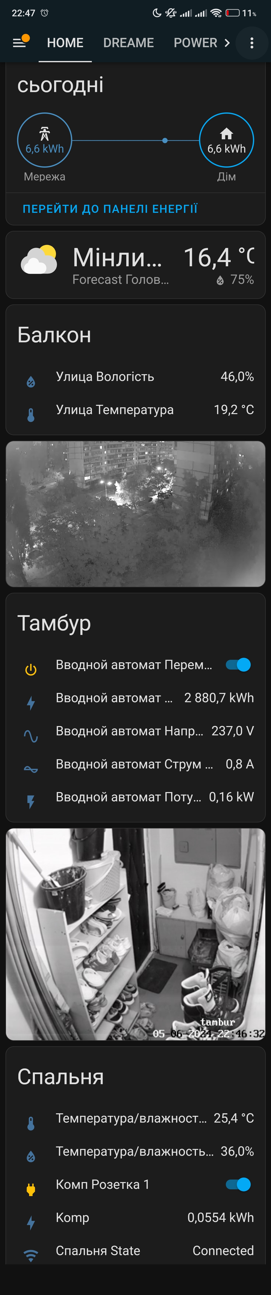

Железо - micro itx MSI на j3455 c поднятым на нем xpenology
в докере крутится Home Assistant Supervisor сторінка
Вводной автомат такий
розетки пару штук таких решта куплені на ОЛХ , там до купи ще датчики температури/вологості , датчики потопу, датчик відкриття дверей. Поки що на розгортання далі пріоритету у фінансах нема тому автоматичні задвижки на стояки, датчики диму та газу ще в планах.
Tuya працює через інтеграцію тут покроково розписано як підключити, нажаль кацапський сайт але маємо те що маємо
Камери - частина камер через інтеграцію йде з hikvision DVR, решта - onvif, камера балкона куплена у камрада тут на форумі такого плану , частина камери yi home прошиті під onvif. Пишеться вссе відповідно що на DVR а решта на synology surveilance station.
ВЖЕ працюють сценарії деякі, наприклад при перевищені вологості по датчику у вітальні вмикається кондиціонер на видалення вологи. Кондиціонер - старенький самсунг теж працює через туєвський адаптер wifi-IR.
Все ніяк не дійдуть руки дописати конфіг sankey chart щоб з усіх ватметрів збирав графіки потужності та накладав на графік вхідного автомата, поки що в мене це все розкидано, але вже є можливість контролювати та оптимізувати витрати на електрику. Вже лежить камера на ЕСП32 щоб зробити https://www.youtube.com/watch?v=HZvLeHEL4QQ
Робот Dreame f9 до речі теж вже працює через НА, автоматично їздив прибирати коли я їду з квартири, але поки відключив бо забував почистити контейнер та він переповнювався. Коли зможу поміняти на модель з автоматичною чисткою та заправкою водою то поверну автоматизацію назад.
Що прикольно - НА спокійно можна встановити на старому нетбуці який як комп вже не має цінності або на малині https://www.home-assistant.io/installation/
на ЕЕЕ 10 дюймовому воно літає. Камери також можна писати через НА на фтп чи диск, там можна налаштувати майже любе бажання.
