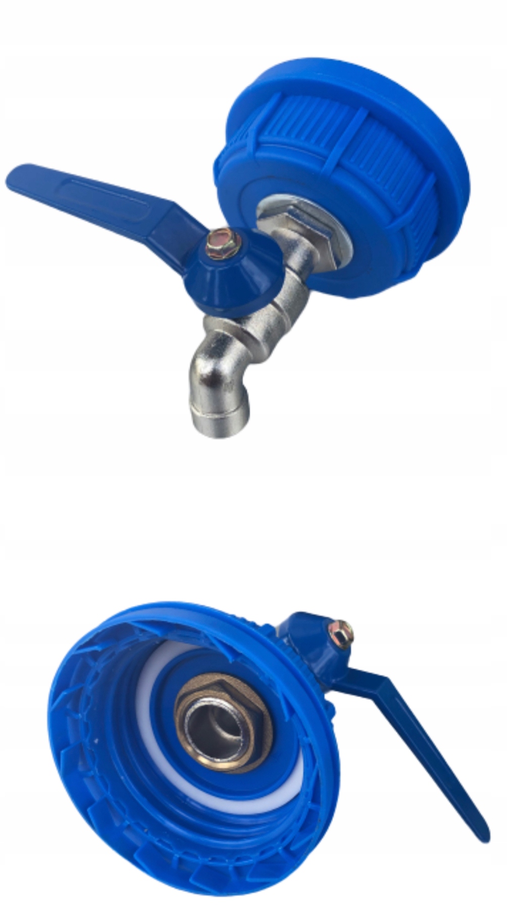

Можно на крышку канистры прикрутить кран, канистру на край мойки и вперед мыть руки и посуду. Даже готовые продаются.

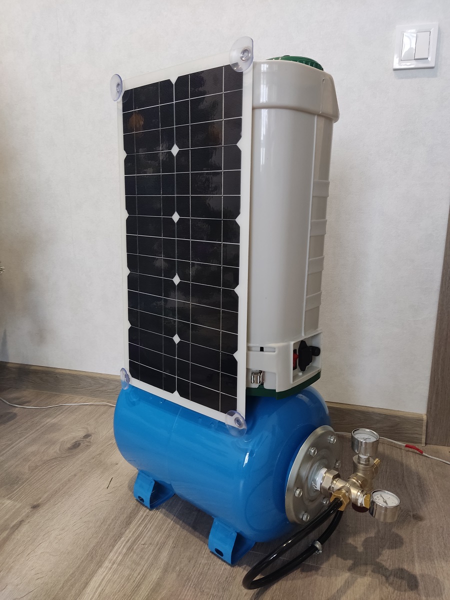

В мене є аж 3 випробуваних особисто рішень цього питання. від 1400 до 12000грн.
Перше швидке дієве та дуже бюджетне рішення яке я винайшов у жовтні 2022р це садовий акумуляторний оприскувач із Леруа Мерлен за 1400грн.
якщо ми на нього уважно подивимося, то побачимо повербанк для води на 17л, ДБЖ для роутера(прикрутити 1 провод), та зарядку ЮСБ(прикрутити автомобільну), можна ще додати сонячну панельку та гідробак для комфорту. Я навіть йому назву придумав після модернізації та лишив на згадку прототип

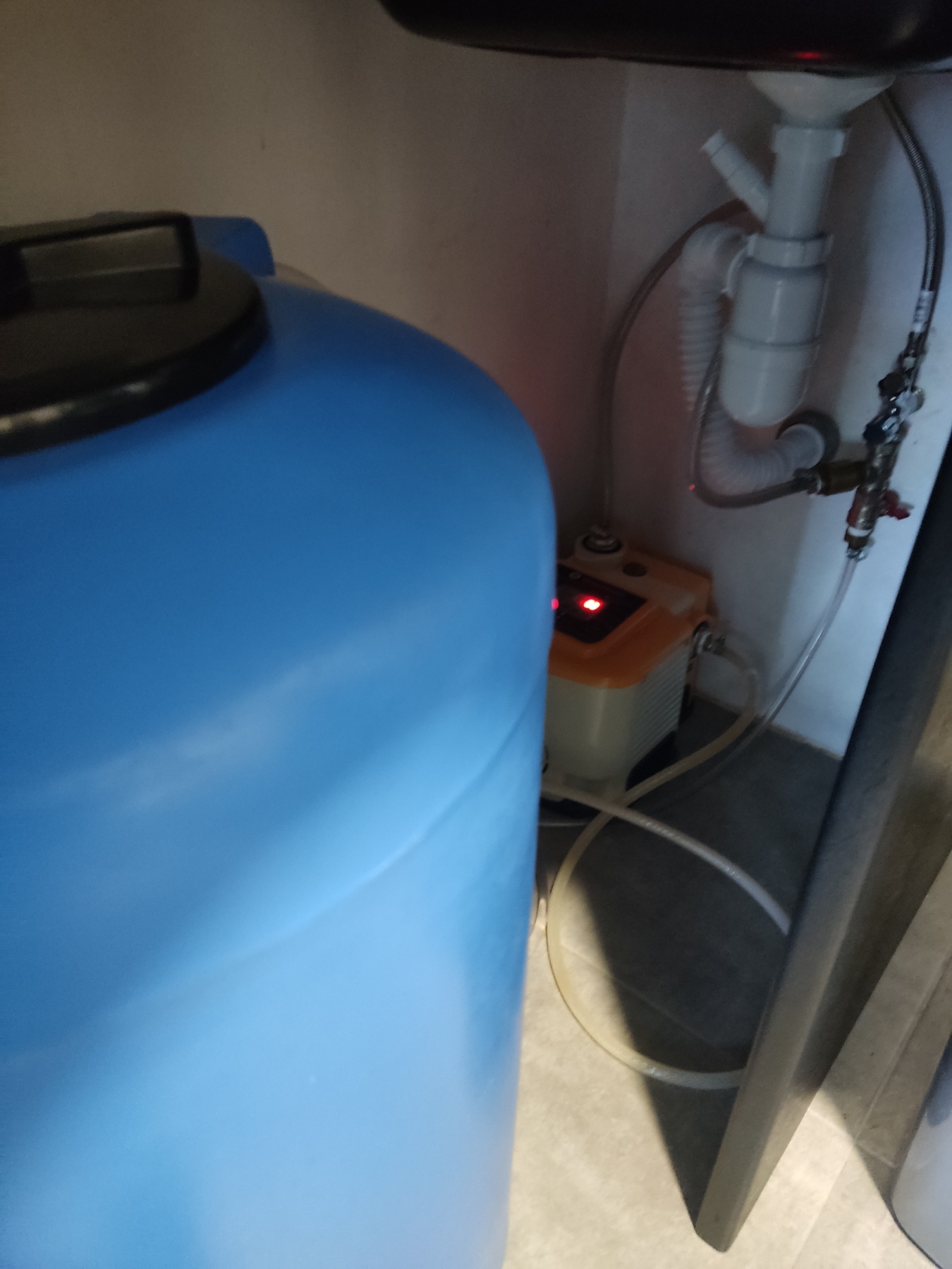

Друге рішення таке, якщо в хаті є ДБЖ, то те чим я зараз задоволений:
1. бочка
2. насосна станція інверторна
має дуже зручні налаштування, компактна, тиха, не потребує гідробаку!, та допомогає економити воду.
недолік - ціна
отримуємо комфорт обмежений тільки ємністю бойлера та бочки з водою.
Друге рішення таке, якщо в хаті є ДБЖ, то те чим я зараз задоволений:1.  бочка 2
Змінено Караванщик (00:45 28/05/2024)

Караванщик | опытный писатель **
Re: Водопостачання квартири в блекаут
[Re: Караванщик] 28 мая 2024 в 00:23
ДБЖ безшумний, з яким в мене це працює в 1к кв:
всього на 500вт
[Re: Караванщик] 28 мая 2024 в 00:26
що до підєднання (та наповнення бочки) можу підказати (треба зворотні клапани використати)
