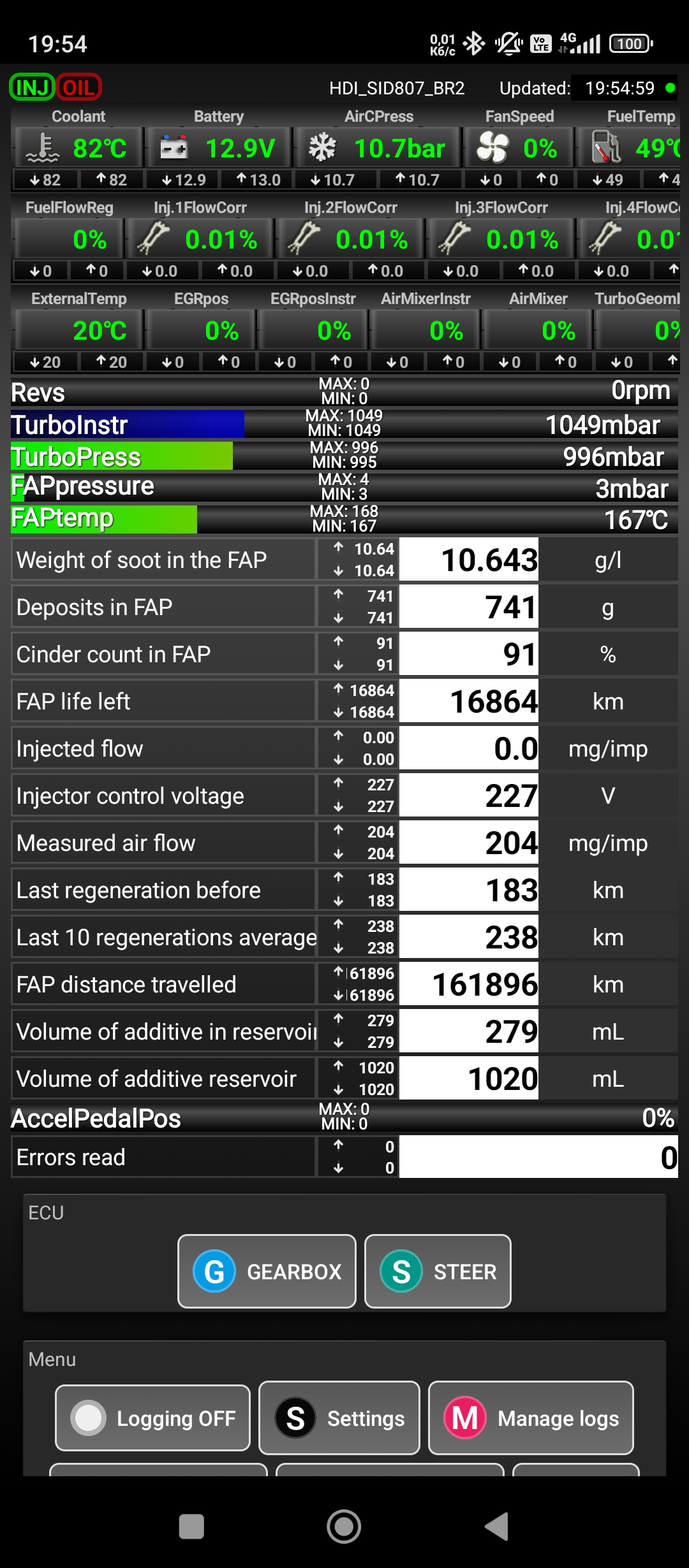

а підкажіть по стану мого фільтру. В додатку FAP показує забитість на 91%, тиск на ХХ до 10мБар, коли газуєш то до 30 доходить. Це вже треба їхати на СТО, чи комп дуууже приблизно показує?

А шо це за програма? Через ELM працює? Це тіки для сітро, чи для всіх підійде?
aviadriver | СуперСтар **
Re: удаление+прошивка vs промывка DPF
[Re: Forth] 10 июня 2024 в 12:07
додаток FAP, працює через ELM на пежо та сітроен

Aziz 10.06.2024 11:31 пишет:
В мене звичайно не французька машина, але забитість dpf рахується в залежності від пробігу і фактичний стан фільтру в ньому не враховується(це так зване oil ash residue). Фактичний стан це якраз тиск, soot mass максимальна до регенераії та відстань між рекупераціями. Якщо вони часті - 100-150 км, а то й менші, то треба їхати чистити. Згідно вашого скріншоту наче нічого робити не треба,

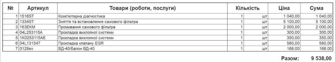

Фактично помити фільтр коштує в районі $50. Основні витрати - це демонтаж-монтаж + витратні матеріали (прокладки, шпільки і т.і.).
От передньоприводний VAG для прикладу (Octavia, Golf, Passat) + сходження порегулювати, бо підрамник демонтується.
це на DPF? А скільки по часу займае вся процедура?
Це на Майстер-сервісі. 2 дні машина в них була.
Яка буде ціна для Т5 на демонтаж - хз. Не певен, чи треба там знімати підрамник, а от якщо треба - буде вочевидь дорожче, бо він там конячих розмірів))
