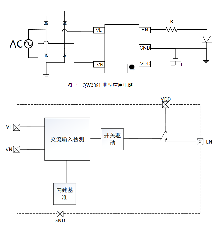

Лампа з аварійним живленням. Стоїть свинцевий акумулятор 2.5 а/г 4В. Місця вагон, є бажання поміняти свинець на літій, бо швидше повинен заряджатись та можна впихнуть більшу ємність щоб довше світило. Є в кого досвід переробки? Це ж достатньо 1-2-3 18650х з bms 1s ?
Фото плати:
Змінено Djohny (14:44 11/06/2024)
GreenMile | V.I.P ***
Re: Свинець на літій у лампах
[Re: Djohny] 11 июня 2024 в 14:57
Это вся схема? Какая марикровка микрухи на 5 ножек? Верхняя U2 - это драйвер светодиодов, а там еще заряд аккума как-то должен регулироваться.
Ну и электролита я не вижу, судя по всему, им выступает сама свинцовая батарея, т.е. просто так впихнуть литий не выйдет, надо делать контроллер заряда нормальный.
UPD. Рассмотрел, там QW2881 или QW2882 - собсно драйвер который рулит всем этим весельем (включает диоды от сети или от аккума), тогда там где-то должны быть еще конденсаторы, как минимум балластный, через который заряжается свинец.
Змінено GreenMile (15:02 11/06/2024)
[Re: GreenMile] 11 июня 2024 в 15:17
Опщем, посмотрел схему, ота QW2881/2 тащемта выступает и контроллером, и зарядником.
Когда есть напруга от сети и включатель включен, микруха выдает на ногу VDD зарядную напругу +5В, по идее (надо проверять), и производит зарядку АКБ, когда света нет и включатель включен, она коммутирует ногу VDD на ногу EN и таким образом включает аварийные светодиоды через резистор.
Так что для лития надо дополнительно еще контроллер заряда ставить или БМС с контроллером заряда.
Опщем, посмотрел схему, ота QW2881/2 тащемта выступает и контроллером, и зарядником.Когда есть напруга от сети и включатель включен, микруха выдает на ногу VDD зарядную напругу +5В, по идее (надо проверять), и производит зарядку АКБ, когда света нет и включатель включен, она коммутирует ногу VDD на ногу EN и таким образом включает аварийные светодиоды через резистор
Змінено GreenMile (15:18 11/06/2024)

GreenMile 11.06.2024 15:17 пишет:
81, насчет БМС я и спрашивал, будет ли достаточно https://bms.com.ua/uk/pcm-bms/91-80-pcm-bms-1s-12a.html#/66-pelyustki-z_pelyustkami?

Djohny 11.06.2024 15:52 пишет:
Нет, это просто плата защиты, тебе нужен контроллер заряда в первую очередь. Они бывают 2 в 1 Но сначала надо померять какое напряжение на заряд АКБ формируется на VDD и какой формы сигнал. Я так подозреваю, там форма сигнала очень далекая от постоянки (т.к. электролитов не наблюдаю в схеме), свинцовому акку форма сигнала до печки он может заряжаться и просто положительной полуволной, а литиевый контроллер с кривой формой сигнала работать не будет.

GreenMile 11.06.2024 16:25 пишет:
Осциллограф есть?
как ьам про танк Тигр? От чого нема того вже нема
т.е если правильно понял то надо вот такого плана? https://myproject.com.ua/ru/tp5100-kontroler-zaryadu-1s4-2v-2s8-4v-li-ion-akumulyatoriv-ru.html

Djohny 11.06.2024 17:40 пишет:
Да, и дополнительно плату защиты (отот БМС выше), либо брать аккум уже со встроенной защитой, потому что от переразряда его тоже спасать надо.

є готові плати з контролем заряду і перезаряду.
я з такою платою переробив лед світильник з 3 пальчикових акумуляторів на один 18650. прекрасно працює. в платі вихід юсб-с для підключення до любої зарядки 5в.
