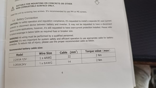

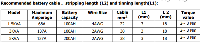

Вот, кстати табличка из инструкции на ЕАсаны эти.
Вопрос не рабочей нагрузке, а в том, что у 16мм2 большое сопротивление особенно на такой длине, особенно на клеммах и в месте обжима клемм. Провод то не сгорит, но у тебя лишняя энергия тратится на нагрев провода просто-напросто

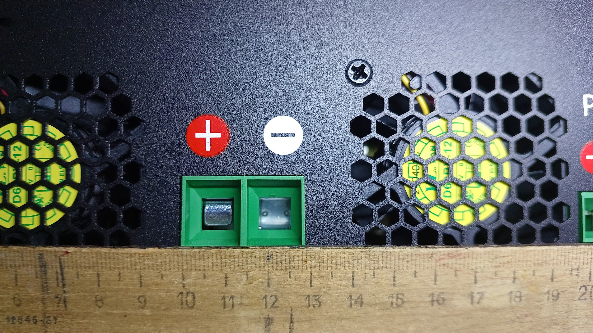

Да у меня 25 даже не влезет в инвертор. У меня 16, входит плотно, максимум 18-20 может влезет.
Если у тебя 25 при 110а греется - или кабель говно или обжат плохо
Куда я засуну эти 35 квадратов? К меня и 25 не влезет нормально
Куда я засуну эти 35 квадратов. К меня и 25 не влезет нормально

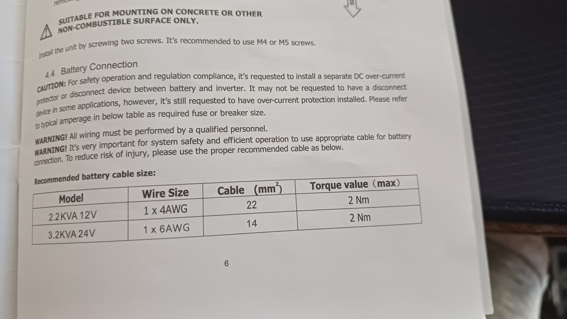

вот инструкция.
У меня 24 вольта!
вот инструкция.У меня 24 вольта
