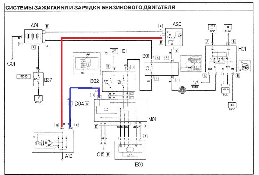

Ти схему дивився? З такою логікою перегорівший стоп провокує клин двигуна.
Хотів врємянку для перевірки кинути з + болта генератора прямо на клему так дощ падлюка пішов. На естакаді вже не зробиш а їхати на Жуляни на підйомник трохи ліньки сьогодні вже. Зверху відкинув тимчасово клему Д, лампа горить, як тільки на неї дав + лампа згасла тобто на клему Д + виходить. Більш детальної схеми нема але судячі з цього фрагменту + там не з'явиться доки з генератора не піде напруга бо Д йде з + щітки а + туди потрапляє з Б або з акумулятора або з моста.
Дріт контрольки. Ти схему дивився

В схему можеш не дивитися - вона схематична.
Знімати та везти на стенд гену все одно прийдеться.

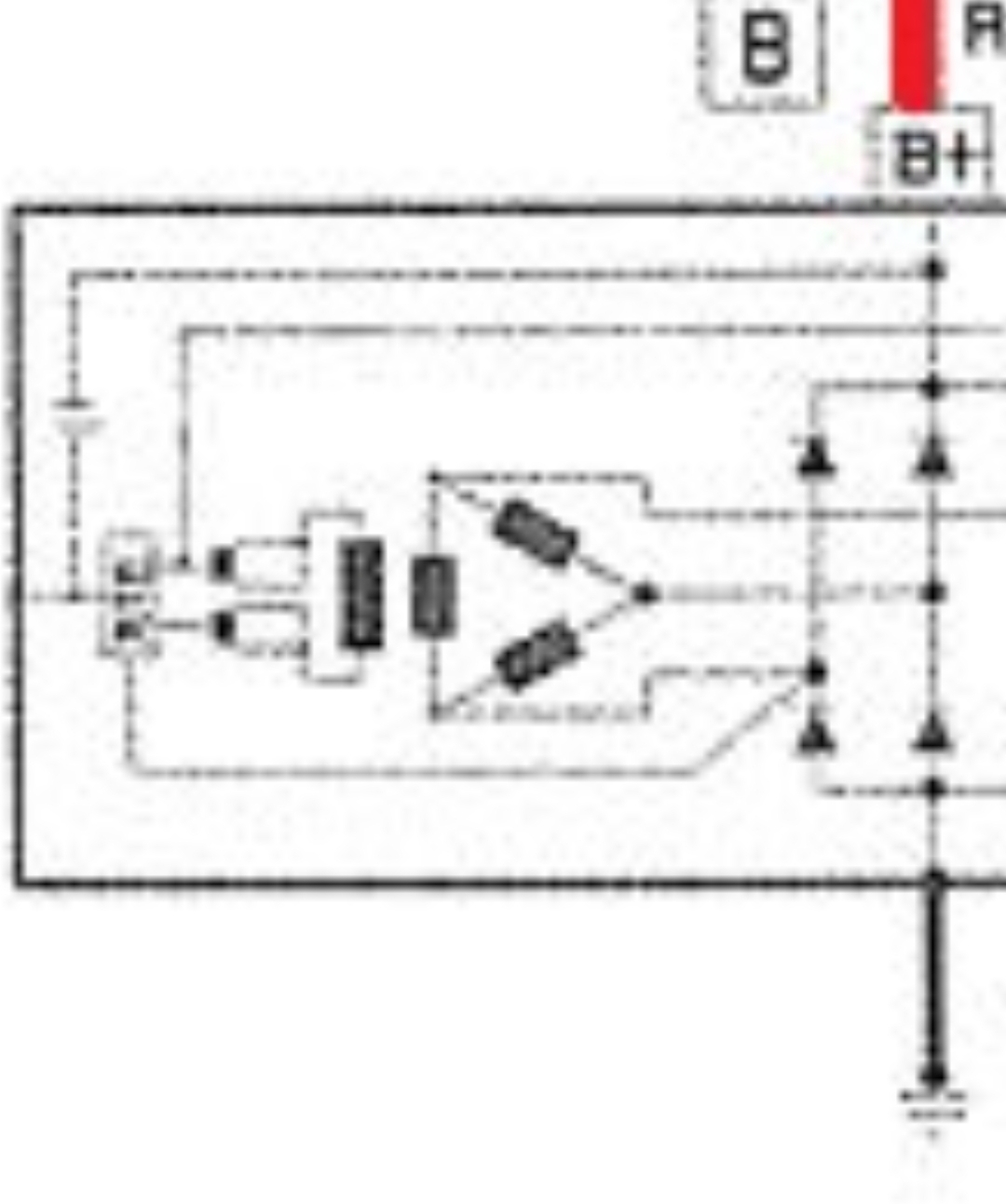

Собираюсь на эстакаду в гараж и решил заранее проверить есть ли весь инструмент, поискал фото генератора и появилось у меня ОЧЕНЬ сильное подозрение, что если дело таки в проводе, то где именно. В похожем месте на массовом проводе от провода оказалась только изоляция и внутри сгнивший кабель.
тоже изгиб возле обжимного наконечника. С массой проще - чтоб не менять весь заменил этот кусок подошедшим массовым проводом.

Тему можна закривати - заміна дрота все вирішила. 14,1 В на холостих по бортовому. Більше всього часу зайняли обтискання клем без кліщів (тиски та розпилена гайка) та протяжка нового кабеля, бо замісь 10 взяв 16 КГ.
