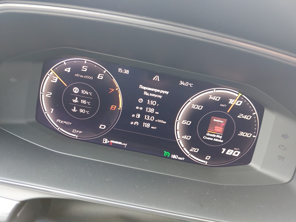

Sashok_Accent | ***
Re: Сітка в бампер-варто чи ні?
[Re: R.Karp] 20 сентября 2024 в 15:09
R.Karp 20.09.2024 13:37 пишет:
Якщо по місту катати, що може і не варто ставити.
якраз по трасі в спеку температура норм так росте
Зверни увагу, олива 116 градусів, і це без сітки.
якраз по трасі в спеку температура норм так ростеЗверни увагу, олива 116 градусів, і це без сітки.
vvvolf | СуперСтар **
[Re: Sashok_Accent] 20 сентября 2024 в 15:20
Sashok_Accent 20.09.2024 15:09 пишет:
Прикольно.
А температуру антифрізу теж показує з точністю такою? ну типу 87-93-96...?
Чи зазвичай стоїть "90" як на аналоговому?

R.Karp | СуперСтар **
[Re: Sashok_Accent] 20 сентября 2024 в 16:00
34С за бортом і 180 км/г. Звісно зростатиме. Але ж з такими швидкостями не багато хто їздить
