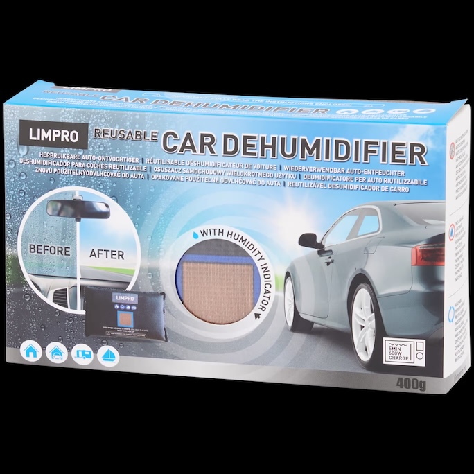

По такій погоді швидко потіють вікна.
Кондік помогає,але частково.
Враховуючи блекаути-хочеться мати гарний огляд на всі 360
Гугл видав отаке - гроші на вітер, чи можна спробувати?

Конкретно цей бренд не використував, для розваг колись проскакували інші такого плану. Результат - ніякий. Моя думка, що кондішен по своїй природі осушує в десяток разів швидше і ефективніше. Може він у тебе вже втомився і треба заправити фреоном?

hugo-smk 29.11.2024 02:31 пишет:
В мене троші інше. Ефективне чи ні - важко відповісти. Мабуть трішки допомога від нього є. Але кондиціонер краще суше то сто відстотків.
Поклав ще парочку таких в шкафи. Одна вже побіліла. Сьогодні просушу в микрохвильової.

бачив відео, де компанія возить авто з кореї. ставлять в салон осушувачі вологопоглиначі. реально води збирають.
(якщо відео запуститься з початку, то перемотайте на 21 хвилину)
http://youtu.be/1hsf6IpXx5k?t=1262

Якщо вже сильно хочеться якийсь такий осушувач, то шкарпетка з котячим силікагелевим наповнювачем - те саме. Але таки дійсно, якщо вікна прям не розпотівають, то поміняти фільтр салону і перевірити кондиціонер
