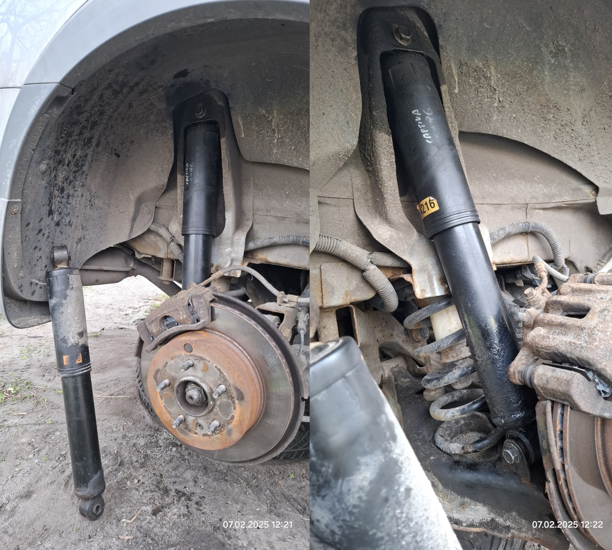

Підкажіть плз – зад почав гупати не дзвінко, як гума, праворуч і на латках скакати. А в повороті та на латках ще й як лося зносити.
Підняли, подивилися - рік тому задній правий почав сопливить. Нині весь походу виплив. Олія по всьому важелю цапфи.
Нові стоять під 450 $, б/в стоять нормально під 50 $ і пробігом близько 100-120 т.км. дорогами Англії (з розбирання). Варіанти б/в нашими дорогами не розглядав - вони вбиті і легко продавлюються до упору.
Питання: нові або норми б/в задні аморти не повинні продавлюватися до упору всією вагою тіла?
І якщо накачати їх кілька разів, то взагалі не вийде продавити навіть на пару сантиметрів?
Приклав фото своїх лівого та правого.

Поставив один б/у амортизаторів той що не продавлюється практично.
Рідний потік увесь, продавлюється аж до самого кінця та не швидко підіймається.
Було 10 см між резиною та аркою, стало 12 см.
Тяжко було болти вирівняти у отворах - допомагав монтировкою та молотком (конус на болтах).
Сам у дома 1 час +-
Треба буде ще й ліву сторону зняти та перевірити амортизатор, так якщо б/у варіант буде краще, то поставити його.
Поставив один б/у амортизаторів той що не продавлюється практично.Рідний потік увесь, продавлюється аж до самого кінця та не швидко підіймається
Oleg | Супер писатель! **
Re: Задні амортизатори "нивомати"
[Re: Oleg] 9 февраля 2025 в 15:21
Проїхалися до Обухова. Ну то інше відчуття. Вже не кидає задок, не гупає, кермо не треба ловити, на швидкості не веде. Латки та особливо шви на стиках мостів/естакад пролітаються без зміни керування. Жопою відчуваю що ліва задня сторона гірше, аніж права задня.
