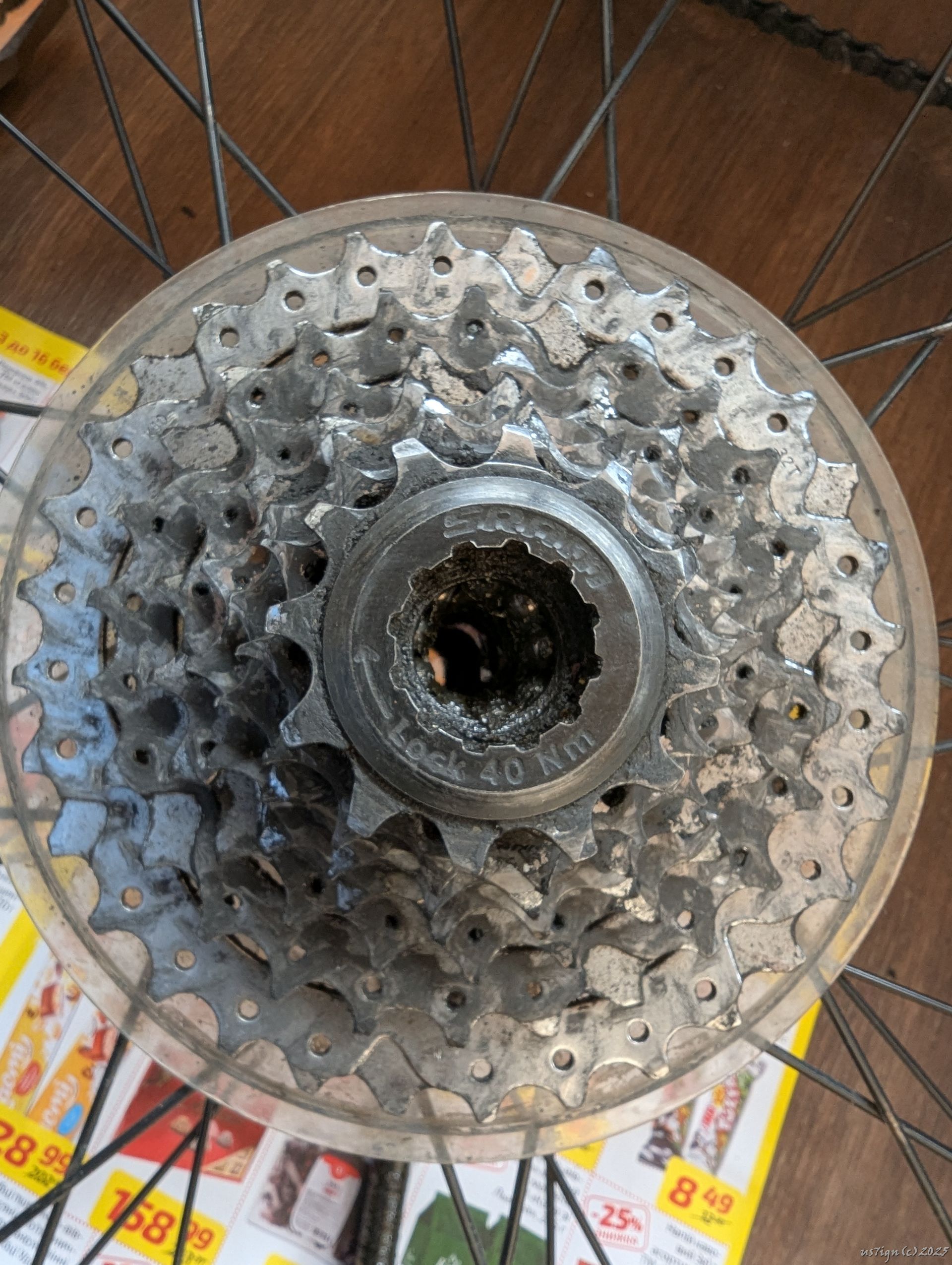

Підібрав по назві такі як з заводу стояли. Ланцюг по швидкостям підбирається?

перекидки если работают менять не надо, передние звезды (шатуны) тоже, они обычно несколько задних переживают, а тут износа большого не вижу.
Tibor | Достоевский **
Re: Які запчастини та де зараз купляти на Trek 3700?
[Re: WarFox] 15 марта 2025 в 21:29
Не вижу средней звезды спереди, она больше всего страдает, но можно ездить и на 3й.
Перекидка под замену только если верхний ролик в "бублик" превратится. Или начнет сильно люфтить. Тысяч 10 обычно живет, или 20, если только город.
Цепей сразу две купи. Меняй раз в 500 км.

середня зношена, тому зараз на великій і стоїть ланцюг. ціна невелика, тому думав все одразу поміняти.
ролики в перекидці ще живі, але зношені. вони різного розміру - 13т та 15т. якщо два таких 13т поставити https://www.velocamp.com.ua/roliki-zadne...a_diametr=53-mm ?
зараз все ще рідне з 2011 року. пробіг не дуже великий, а з часом все менше...

добре що вирішив подивитися що у мене стоїть, оскільки інформація тут не відповідала дійсності
https://99spokes.com/en-EU/bikes/trek/2011/3700-disc
отже, касета SRAM, мабуть така https://velogo.com.ua/ua/kasseta-sram-pg-730-7-zv
цікаво, що аналог SHIMANO майже вдвічі дешевше https://www.velocamp.com.ua/kasseta-shimano-cs-hg41-7sk-cs-hg41-7/
передні зірки та шатуни дійсно ще походять - люфту немає.

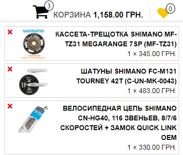

вел дешевый, не вижу смысла переплачивать, потому
https://velogo.com.ua/ua/lantsiug-kmc-z7-7-6sk114-link-zamok
а касета думал трещетка будет, если можешь купить шимано бери ее, разница небольшая.

а в чому прикол ланцюг без замка продавати? https://www.veloonline.com/view.shtml?id=19969

ок, не зрозумів як без замка з'єднати. тоді краще такий візьму https://velogo.com.ua/ua/lantsiug-kmc-z7-7-6sk114-link-zamok

Замінив касету та ланцюг, оновив змазку в задньому колесі. Поверхні втулок побиті, але думаю ще походять.
[зображення]https://forums.qrz.com/index.php?attachments/pxl_20250329_065327487-jpg.1310584/[/зображення]
[зображення]https://forums.qrz.com/index.php?attachments/pxl_20250329_150736517-jpg.1310590/[/зображення]
тут фотки якщо комусь цікаво
