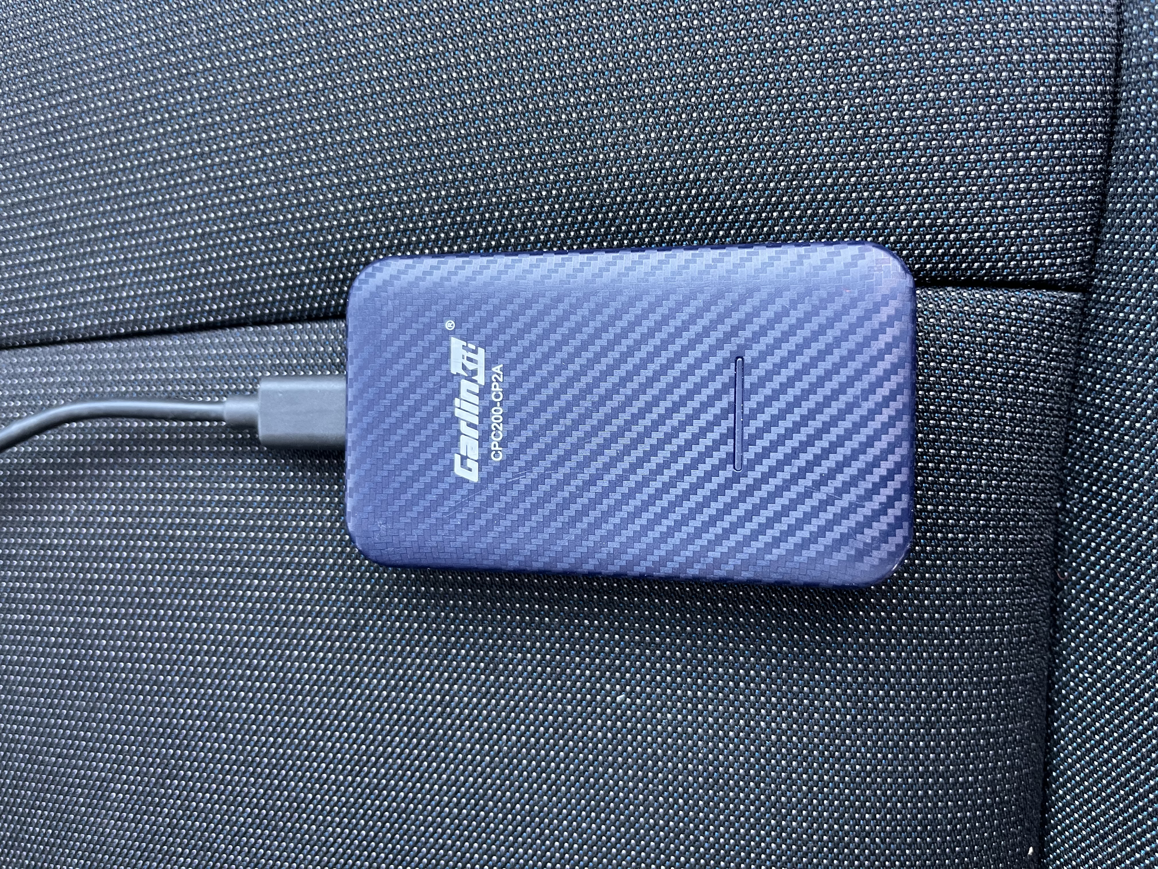

Carlinkit cpc200-cp2a
ось такий
Carlinkit cpc200-cp2aось такий

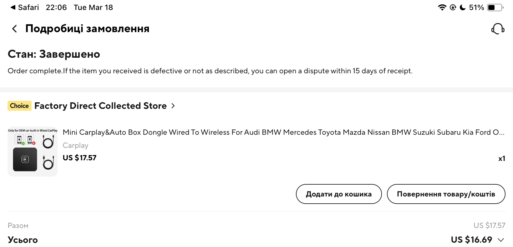

Ось такий норм
Ось такий норм
